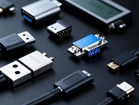

  工業(yè)液晶屏的接口類型多種多樣,每種接口都有其獨(dú)特的技術(shù)特點(diǎn)和適用場(chǎng)景。以下是幾種常見的接口類型:
  1. LVDS(低壓差分信號(hào))接口
  LVDS接口是一種高速數(shù)據(jù)傳輸接口,通過差分信號(hào)傳輸數(shù)據(jù),具有抗干擾能力強(qiáng)、傳輸距離遠(yuǎn)、功耗低等優(yōu)點(diǎn)。它廣泛應(yīng)用于高分辨率、高刷新率的工業(yè)液晶屏中,例如醫(yī)療設(shè)備、工業(yè)控制面板等。
  優(yōu)點(diǎn):傳輸速度快,抗干擾能力強(qiáng),適合長(zhǎng)距離傳輸。
  缺點(diǎn):接口設(shè)計(jì)復(fù)雜,成本較高。
工業(yè)液晶屏的接口類型及其兼容性分析
  2. HDMI(高清晰度多媒體接口)
  HDMI接口是一種數(shù)字音視頻傳輸接口,支持高分辨率和高刷新率的顯示需求。它廣泛應(yīng)用于需要高質(zhì)量圖像顯示的工業(yè)設(shè)備中,例如監(jiān)控系統(tǒng)、廣告機(jī)等。
  優(yōu)點(diǎn):支持高分辨率和高刷新率,兼容性強(qiáng)。
  缺點(diǎn):傳輸距離較短,不適合工業(yè)環(huán)境中的長(zhǎng)距離傳輸。
  3. VGA(視頻圖形陣列)接口
  VGA接口是一種模擬信號(hào)接口,曾經(jīng)是工業(yè)液晶屏的主流接口之一。雖然其傳輸質(zhì)量和抗干擾能力不如數(shù)字接口,但由于其成本低、兼容性廣,仍然在一些老舊設(shè)備中使用。
  優(yōu)點(diǎn):成本低,兼容性強(qiáng)。
  缺點(diǎn):傳輸質(zhì)量較差,不支持高分辨率。
  5. RGB接口
  RGB接口是一種并行數(shù)據(jù)傳輸接口,通過多根信號(hào)線傳輸紅、綠、藍(lán)三原色數(shù)據(jù)。它在一些低分辨率、低成本的工業(yè)液晶屏中仍有應(yīng)用。
  優(yōu)點(diǎn):成本低,設(shè)計(jì)簡(jiǎn)單。
  缺點(diǎn):傳輸速度慢,抗干擾能力差。
  6. MIPI(移動(dòng)產(chǎn)業(yè)處理器接口)
  MIPI接口是一種專為移動(dòng)設(shè)備設(shè)計(jì)的高速接口,具有低功耗、高帶寬的特點(diǎn)。近年來,隨著工業(yè)設(shè)備對(duì)小型化和低功耗的需求增加,MIPI接口在工業(yè)液晶屏中的應(yīng)用也逐漸增多。
  優(yōu)點(diǎn):低功耗,高帶寬,適合小型設(shè)備。
  缺點(diǎn):傳輸距離較短,兼容性較差。
  二、工業(yè)液晶屏接口的兼容性分析
  工業(yè)液晶屏的接口兼容性直接影響設(shè)備的擴(kuò)展性和維護(hù)成本。以下是幾種常見接口的兼容性分析:
  1. LVDS接口的兼容性
  LVDS接口的兼容性較好,尤其是在高分辨率和高刷新率的工業(yè)設(shè)備中。然而,由于不同廠商的LVDS接口設(shè)計(jì)可能存在差異,在實(shí)際應(yīng)用中需要注意信號(hào)電壓和引腳定義的匹配。
  2. HDMI接口的兼容性
  HDMI接口的兼容性非常強(qiáng),幾乎可以支持所有現(xiàn)代工業(yè)設(shè)備。然而,HDMI接口的版本(如HDMI 1.4、HDMI 2.0)會(huì)影響其支持的分辨率和刷新率,因此在選型時(shí)需要注意版本匹配。
  3. VGA接口的兼容性
  VGA接口的兼容性較好,但由于其模擬信號(hào)特性,在長(zhǎng)距離傳輸或高分辨率顯示時(shí)可能出現(xiàn)信號(hào)衰減或干擾問題。此外,隨著數(shù)字接口的普及,VGA接口的兼容性正在逐漸下降。
  4. RGB接口的兼容性
  RGB接口的兼容性較差,尤其是在高分辨率和高刷新率的設(shè)備中。由于其傳輸速度較慢,RGB接口正在逐漸被數(shù)字接口取代。
  5. MIPI接口的兼容性
  MIPI接口的兼容性較差,尤其是在非移動(dòng)設(shè)備中。由于其設(shè)計(jì)初衷是為移動(dòng)設(shè)備服務(wù),MIPI接口在工業(yè)設(shè)備中的應(yīng)用需要特別注意信號(hào)匹配和驅(qū)動(dòng)支持。
  三、工業(yè)液晶屏接口選型建議
  在實(shí)際應(yīng)用中,工業(yè)液晶屏的接口選型需要綜合考慮以下因素:
  1. 分辨率與刷新率需求
  對(duì)于高分辨率和高刷新率的工業(yè)設(shè)備,建議選擇LVDS、HDMI接口。對(duì)于低分辨率和低刷新率的設(shè)備,可以選擇VGA或RGB接口。
  2. 傳輸距離與環(huán)境
  在長(zhǎng)距離傳輸或復(fù)雜工業(yè)環(huán)境中,建議選擇LVDS接口,因?yàn)槠淇垢蓴_能力強(qiáng)。在短距離傳輸或高質(zhì)量顯示需求中,可以選擇HDMI。
  3. 成本與兼容性
  在成本敏感或需要兼容老舊設(shè)備的場(chǎng)景中,可以選擇VGA或DVI接口。在需要高性能和未來擴(kuò)展的場(chǎng)景中,建議選擇HDMI。
  4. 設(shè)備尺寸與功耗
  對(duì)于小型化或低功耗設(shè)備,建議選擇MIPI接口。對(duì)于大型設(shè)備或高性能需求,可以選擇LVDS或DisplayPort接口。
  結(jié)語(yǔ)
  工業(yè)液晶屏的接口類型及其兼容性是工業(yè)設(shè)備選型中的重要考慮因素。從LVDS到HDMI,從VGA到MIPI,每種接口都有其獨(dú)特的優(yōu)勢(shì)和適用場(chǎng)景。在實(shí)際應(yīng)用中,需要根據(jù)設(shè)備需求、環(huán)境條件和成本預(yù)算選擇合適的接口類型。
