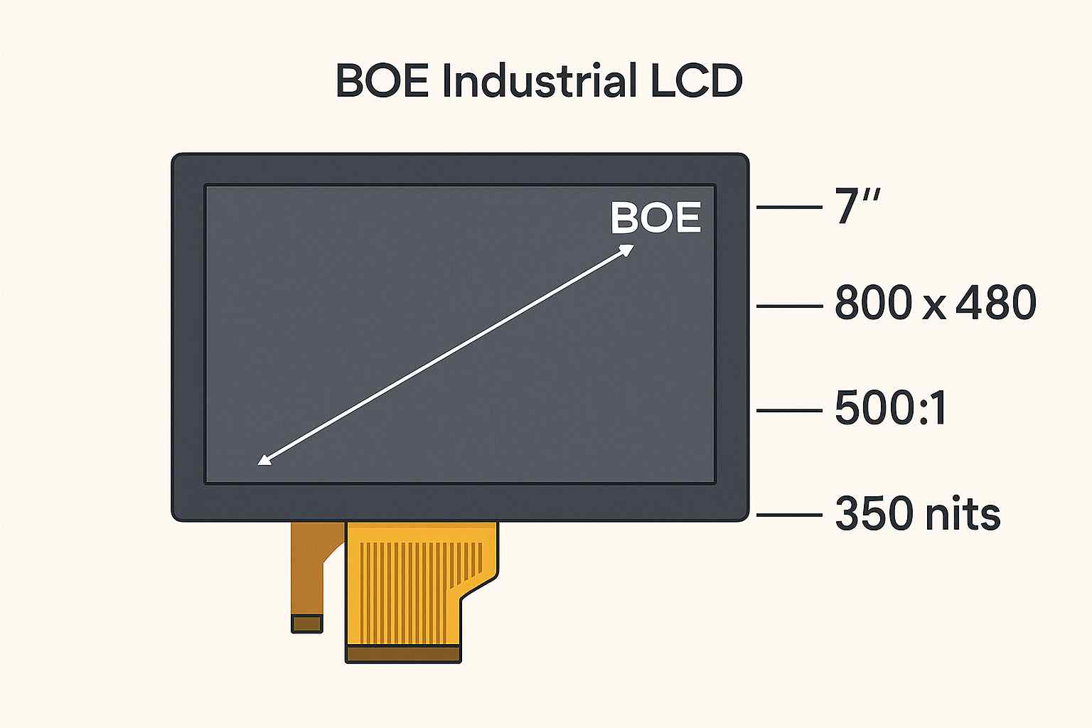

在7寸液晶屏細分市場中,京東方GV070WSM-N10因其全視角ADS技術和寬溫設計,被廣泛應用于工業設備與打印機終端。相比傳統TN面板工藝屏,這類ADSTFT液晶屏不僅在視覺表現上更出色,還能在高低溫環境下保持穩定運行。從參數解析、技術優勢、應用場景等角度進行系統分析。
參數逐項解析
1.分辨率與像素密度
分辨率1024×600(WSVGA),像素密度170PPI。
在7寸液晶屏中屬于中高端配置,可滿足打印機、工業操作界面等精細顯示需求。
對比常見800×480液晶屏,細節表現提升約25%。
BOE液晶屏
2.亮度與對比度
亮度350cd/m²,適合一般室內工業環境。
對比度800:1,在ADS工藝的支持下,黑白層次表現較好。
若用于強光直射場景,需配合外部防眩光設計。
3.可視角度
85/85/85/85全視角,避免TN工藝的“灰屏效應”。
在多人協作查看屏幕時,保持色彩一致性。
4.光學模式與響應時間
采用ADS,常黑顯示模式。
響應時間30ms,雖然不及高端IPS面板,但在靜態信息與低速動態顯示中足夠。
5.色彩表現
支持16.7M色,覆蓋50%NTSC,滿足工業顯示需求。
在打印預覽、儀表讀數上有良好的識別度。
6.背光系統與壽命
背光配置4S6PWLED,壽命約20K–30K小時(未標驅動)。
支持替換設計,適合長期運維項目。
7.接口與電氣特性
LVDS(1ch,8-bit),32pins。工業應用常見標準,抗干擾能力強。
供電電壓3.3/9.6/18/-6V,兼容多數控制板。
8.工作環境
工作溫度-20~70℃,存儲溫度-30~80℃。
典型寬溫液晶屏,適應低溫倉儲、高溫車間環境。
GV070WSM-N10技術優勢
ADS全視角:相比TN液晶屏,ADS工藝擁有更好的視覺一致性。
寬溫適配:支持-20℃至70℃,提升設備在惡劣環境中的可靠性。
LVDS接口:主流工業液晶屏標準接口,支持長距離傳輸。
中高分辨率:1024×600足以支撐復雜人機交互界面。
GV070WSM-N10應用場景
工業設備:HMI控制終端、PLC控制器、檢測儀表。
打印機與辦公設備:內置顯示屏,提供菜單、預覽功能。
家用電器:高端咖啡機、醫療家電、操作控制屏。
車載與運輸:信息顯示終端,適合溫度波動較大的環境。
GV070WSM-N10風險與限制
亮度不足:350cd/m²在強光環境下表現有限,不適合戶外直射場景。
響應時間偏長:30ms對高速視頻或動態圖像存在拖影。
色域覆蓋有限:50%NTSC在彩色還原上遜于高端IPS面板。
GV070WSM-N10選型建議
若重點在工業控制與打印機終端,GV070WSM-N10是性價比高的方案。
若應用在醫療或車載多媒體,建議選擇更高亮度、更快響應的同尺寸替代型號。
對于成本敏感型項目,ADS工藝比IPS更平衡,兼顧性能與價格。
京東方GV070WSM-N10作為一款7寸ADS工藝工業液晶屏,在分辨率、可視角度與寬溫適配方面表現均衡,適合對穩定性要求較高的工業與辦公設備。它并非追求極致的高亮或色域,而是強調長期可靠運行和接口兼容性,是一款面向工程師實用選型的中堅型號。
京東方7.0寸液晶屏對比表
參數項 GV070WSM-N10 HV070WSA-100
面板尺寸 7.0寸 7.0寸
分辨率 1024×600(WSVGA) 800×480(WVGA)
像素密度 170PPI 133PPI
面板工藝 ADS,全視角 TN,常白
亮度 350cd/m² 250cd/m²
對比度 800:1 500:1
可視角度 85/85/85/85 70/70/50/70
響應時間 30ms 20ms
色彩表現 16.7M,50%NTSC 16.2M,45%NTSC
背光系統 WLED,約20K小時 WLED,約15K小時
接口 LVDS,32pins TTL,40pins
工作溫度 -20~70℃ -10~60℃
應用定位 工業、打印機 消費類、低端終端
