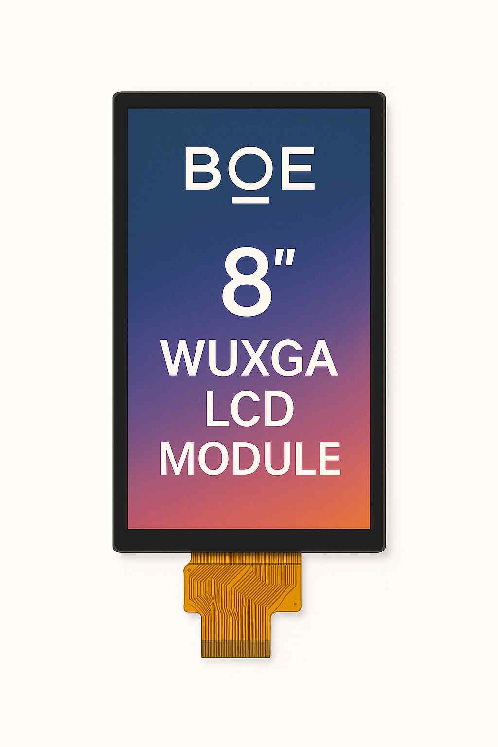

QV080WUM-N40京東方BOE8寸液晶屏WUXGA豎屏液晶模組供應
京東方(BOE)推出的QV080WUM-N40,隨著工業終端、醫療設備和智能家電對高分辨率顯示需求不斷提升,8寸液晶屏逐漸成為便攜終端的主流尺寸。以WUXGA高分辨率和ADS全視角工藝,為工業與消費市場提供了一個兼具清晰度與穩定性的解決方案。
一、QV080WUM-N40參數逐項解析
分辨率與像素密度:1200×1920(WUXGA),283PPI。此分辨率在8寸屏幕中屬于高精細等級,接近平板電腦級別,遠超常見的1280×800(WXGA)工業屏。
顯示區域與外觀尺寸:107.64×172.224mm,縱向比例16:10,適配豎屏閱讀與平板終端。
亮度:435cd/m²,略高于平板常見350cd/m²,保證室內外環境都有較好可讀性。
對比度:1200:1,配合ADS工藝,畫面層次感優于傳統TN。
可視角度:85/85/85/85,全視角,滿足多人同時觀看需求。
響應時間:35ms,偏慢,適合數據與圖像展示,但不適合高速視頻和交互。
色彩表現:72%NTSC,覆蓋接近sRGB,足夠平板、醫療和教育應用。
背光壽命:WLED,8S3P結構,壽命信息未明確,但一般ADS工藝屏幕可達30K~50K小時。
接口:MIPI(4datalanes),適合平板、手機類終端,而LVDS工控設備需要適配轉換。
溫度范圍:工作-20~60℃,存儲-30~80℃,支持寬溫,但不及車規-30~85℃。
