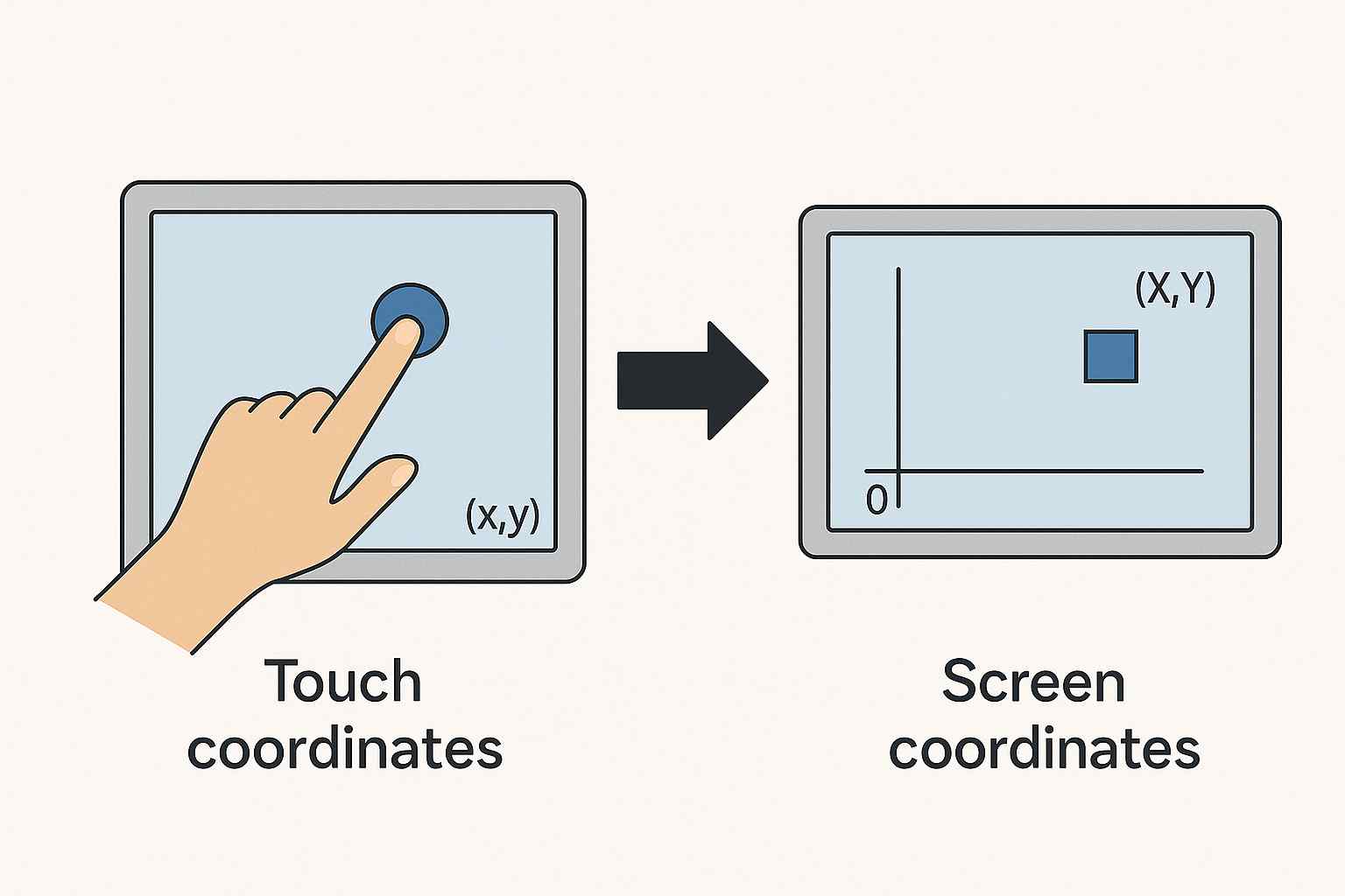

常見TFT液晶屏坐標與觸控坐標映射問題
Q1:為什么點擊的位置和顯示的位置不對齊?
A1:觸控IC返回的坐標和液晶屏顯示坐標未做匹配。常見原因:
分辨率不一致(如觸控輸出1024×600,但屏幕顯示800×480)。
觸控坐標未經過校準,需要做坐標映射或觸控校準程序。
Q2:橫屏/豎屏切換后坐標錯亂怎么辦?
A2:橫豎屏切換時,X/Y軸會對調,甚至需要旋轉/翻轉。解決方法:
橫屏:新X=舊Y,新Y=屏幕寬度–舊X。
豎屏:按驅動IC的MADCTL/MemoryAccessControl設置,保證觸控與顯示方向一致。
Q3:為什么觸控點有偏移或漂移?
A3:
硬件原因:電容屏受電磁干擾、電阻屏受壓力分布影響。
軟件原因:坐標未經過校正,需在出廠或啟動時運行5點/9點觸控校準。
Q4:如何進行觸控坐標與屏幕坐標的映射?
A4:
獲取觸控原始坐標(Xraw,Yraw)。
根據實際分辨率計算:
X=(Xraw–Xmin)×屏幕寬度/(Xmax–Xmin)
Y=(Yraw–Ymin)×屏幕高度/(Ymax–Ymin)
在嵌入式系統中,這個公式通常在觸控驅動層實現。
