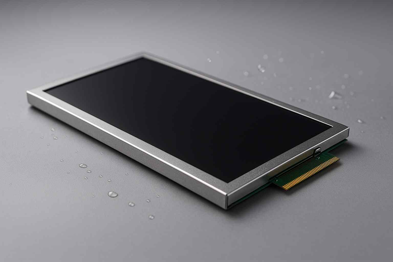

Innolux奇美HE050NA-01F液晶模組輕薄5英寸FOG液晶面板屏
5英寸液晶面板被廣泛應(yīng)用于車載導(dǎo)航、便攜式儀表及嵌入式設(shè)備。隨著整機(jī)廠商追求輕薄化與模塊化設(shè)計(jì),F(xiàn)OG(FilmOnGlass)架構(gòu)成為節(jié)省空間與成本的重要方案。在小尺寸顯示屏市場(chǎng)中,奇美(Innolux)旗下的HE050NA-01F正是這種思路的代表:它是一款無背光、COG封裝的TFT-LCD液晶玻璃面板,以輕量、低功耗、兼容性高著稱,被大量應(yīng)用于中低功耗導(dǎo)航終端與嵌入式系統(tǒng)。
一、HE050NA-01F液晶屏參數(shù)逐項(xiàng)分析
| 項(xiàng)目 | 參數(shù) | 應(yīng)用意義 |
| 面板尺寸 | 5.0英寸 | 兼顧顯示空間與緊湊尺寸,適用于便攜終端與車載設(shè)備。 |
| 類型結(jié)構(gòu) | a-SiTFT-LCD,FOG | 無背光設(shè)計(jì),僅含液晶玻璃與驅(qū)動(dòng)IC,厚度僅1.43mm,方便二次集成。 |
| 分辨率 | 800×480(WVGA),188PPI | 在5英寸范圍屬于清晰標(biāo)準(zhǔn),可兼顧界面清晰度與數(shù)據(jù)加載速度。 |
| 像素布局 | RGB垂直條狀 | 顯示過渡自然,兼容主流渲染引擎。 |
| 亮度 | 外部背光決定 | 無固定亮度設(shè)計(jì),用戶可根據(jù)應(yīng)用自定義光源,靈活度高。 |
| 對(duì)比度 | 500:1(Typ.) | 在TN工藝中屬中等表現(xiàn),適合文字與圖標(biāo)顯示。 |
| 可視角度 | 70/70/50/70(CR≥10) | 固定安裝設(shè)備中足夠使用,6點(diǎn)鐘方向?yàn)樽罴延^察角度。 |
| 顯示模式 | TN,常白顯示,透射式 | 低功耗、響應(yīng)快、成本低,適合固定觀看角度場(chǎng)合。 |
| 響應(yīng)速度 | 0/15ms(Tr/Td) | 過渡平滑,適合動(dòng)畫或?qū)崟r(shí)數(shù)據(jù)顯示。 |
| 色彩表現(xiàn) | 16.7M(8-bit),50%NTSC | 支持主流操作界面配色,色彩還原中性。 |
| 接口類型 | ParallelRGB(8-bit,50pins) | 兼容多數(shù)ARM9、STM32、NXP平臺(tái),無需高速差分信號(hào)。 |
| 驅(qū)動(dòng)電壓 | 3.3/10.4/16/-6V | 標(biāo)準(zhǔn)液晶驅(qū)動(dòng)電壓組合,便于與PMIC共用電源。 |
| 工作溫度 | -20~70°C | 滿足車載及工業(yè)室內(nèi)設(shè)備標(biāo)準(zhǔn)。 |
| 結(jié)構(gòu)特征 | 0.5+0.5mm玻璃層 | 平衡強(qiáng)度與透光率,適合貼合觸控或光學(xué)膠層。 |
分析要點(diǎn):HE050NA-01F的設(shè)計(jì)重心在“薄”和“靈活”。其無背光結(jié)構(gòu)允許用戶自定義LED模塊亮度與光學(xué)方案,既能降低成本,也能精確適配環(huán)境亮度需求。對(duì)于設(shè)計(jì)者而言,這種模塊的靈活度遠(yuǎn)高于固定背光模組。
