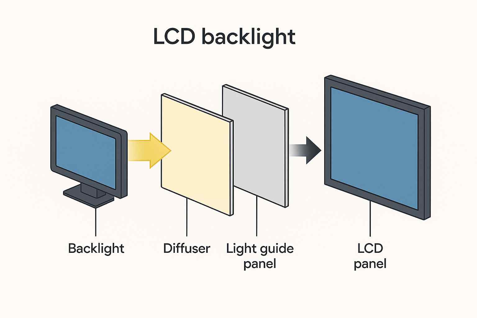

液晶屏背光
二、背光板的精密結構與光學組件
一個現代LED背光板不僅僅是一個燈源,它是一個由多層光學材料構成的精密光學系統,旨在將點狀光源(LED)轉化為均勻的面光源。
2.1光源與驅動系統
1.LED光源:
側入式:LED燈條安裝在模組的側邊,光線通過導光板(LGP)傳導和擴散。
直下式:LED陣列均勻分布在面板正下方。
工業應用選擇:高端工業顯示器,尤其是需要分區調光和超高亮度的,傾向于采用直下式Mini-LED或高密度直下式LED。
2.背光驅動板
負責將主控板的電源(通常是12V或24V)轉換為LED所需的恒定高電壓或恒定電流。
包含PWM(脈沖寬度調制)電路,用于精確控制背光的亮度,實現調光功能。
2.2光學核心組件
1.導光板:
作用:在側入式背光中,LGP是核心。它接收側邊LED的光線,通過板底部的微結構點陣將光線以均勻的角度反射并引出到屏幕方向。
工業要求:LGP的材料(如PMMA/PC)必須具有高耐熱性,以防止在工業高溫環境下產生黃變(Yellowing)或變形。
2.反射片:
位于背光板的最底部。
作用:反射所有射向模組背部的光線,將其引導回LGP或LED陣列方向,最大化光利用效率(提升亮度)。
3.光學膜片組:
位于LGP或LED陣列的上方,直接影響光線的均勻度和效率。
擴散片:用于將光線均勻散射,消除LED的光點(HotSpot),使光線均勻柔和。
棱鏡片:通常有兩層,利用微米級棱鏡結構,將原本分散的光線聚焦到屏幕的正面觀察角度,提升**40%以上**的正面亮度。
增亮膜:另一種棱鏡片,進一步提升光效率。
