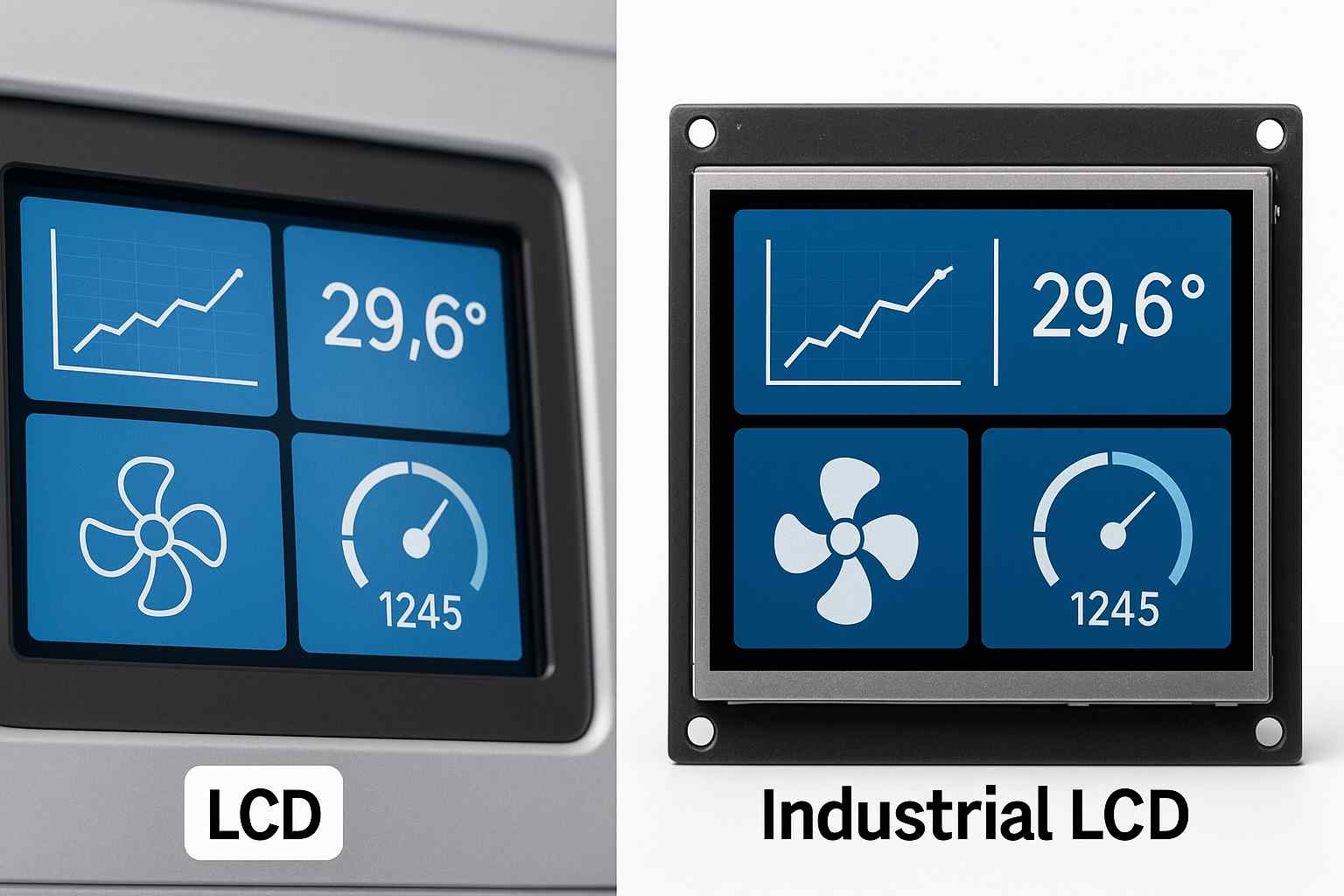

液晶顯示技術(shù)(LCD)是現(xiàn)代電子設(shè)備的視覺(jué)核心,無(wú)論是在智能手機(jī)、電視,還是工業(yè)自動(dòng)化設(shè)備與醫(yī)療儀器中,都離不開(kāi)液晶屏的支撐。在不同應(yīng)用場(chǎng)景下,“液晶屏”并非完全相同。尤其在工業(yè)領(lǐng)域,液晶屏需面對(duì)高溫、強(qiáng)光、振動(dòng)、電磁干擾等復(fù)雜環(huán)境,對(duì)性能與穩(wěn)定性的要求遠(yuǎn)高于消費(fèi)電子產(chǎn)品。因此,業(yè)界通常將液晶顯示產(chǎn)品分為兩類:
民用液晶屏(ConsumerLCD):用于普通電子產(chǎn)品,追求成本與顯示效果。
工業(yè)液晶屏(IndustrialLCD):用于工業(yè)、醫(yī)療、軍工等專業(yè)設(shè)備,追求穩(wěn)定性與壽命。
一、定義與分類
1.民用液晶屏(ConsumerLCD)
指應(yīng)用于家電、筆記本電腦、電視、手機(jī)、車載信息娛樂(lè)系統(tǒng)等消費(fèi)類產(chǎn)品的液晶顯示器件。
此類產(chǎn)品通常強(qiáng)調(diào):
成本控制;
色彩艷麗;
輕薄化與量產(chǎn)性能。
主要采用TN、VA、IPS等TFT-LCD技術(shù),封裝結(jié)構(gòu)為標(biāo)準(zhǔn)模組結(jié)構(gòu),工作環(huán)境設(shè)計(jì)為室內(nèi)或常溫條件(0~50℃)。
2.工業(yè)液晶屏(IndustrialLCD)
工業(yè)液晶屏則屬于工業(yè)級(jí)電子器件,用于:
自動(dòng)化生產(chǎn)線(HMI、PLC控制面板);
醫(yī)療監(jiān)控設(shè)備;
電力調(diào)度與軌道交通;
戶外監(jiān)控與軍用終端。
此類液晶屏在普通TFT-LCD的基礎(chǔ)上,強(qiáng)化了:
寬溫特性(-30℃~85℃);
高亮度與寬視角;
防水防塵封裝(IP等級(jí));
抗震抗干擾能力;
長(zhǎng)壽命與穩(wěn)定背光系統(tǒng)。
簡(jiǎn)單點(diǎn)來(lái)說(shuō):民用屏注重視覺(jué)體驗(yàn),工業(yè)屏注重工程可靠性。

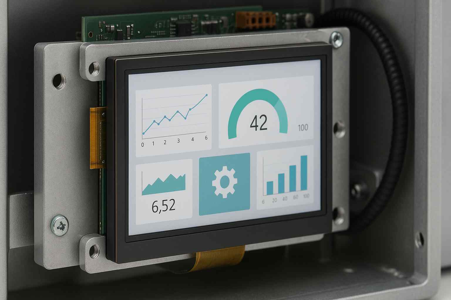

二、結(jié)構(gòu)與設(shè)計(jì)差異
項(xiàng)目 民用液晶屏 工業(yè)液晶屏
設(shè)計(jì)目標(biāo) 成本優(yōu)化、外觀美觀 穩(wěn)定性、耐久性
基板類型 標(biāo)準(zhǔn)玻璃基板 加厚玻璃或金屬基板
背光模組 低亮度LED/CCFL 高亮LED(400~1500cd/m²)
偏光片結(jié)構(gòu) 標(biāo)準(zhǔn)偏光膜 抗紫外、抗高溫偏光膜
接口形式 eDP、MIPI、LVDS(低壓) LVDS、eDP、TTL、HDMI、VGA等工業(yè)接口
控制電路板 商用驅(qū)動(dòng)IC 工業(yè)級(jí)T-CON與加固PCB板
外殼與封裝 塑料或輕量框架 鋁合金外殼、防震加固
觸控結(jié)構(gòu) 輕薄化電容屏 工業(yè)電容/電阻/光學(xué)觸控(支持手套操作)
工業(yè)液晶屏通常采用全貼合工藝(OCA或LOCA),可防塵、防水、防霧,適合長(zhǎng)期戶外與高濕度場(chǎng)景。
