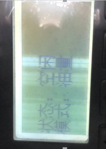

有客戶反映使用我們公司的12864K45G, 在-10度下工作就不正常了,  豎著顯示的, 有字的區域,白一點, 沒字顯示的部位,就黑一點,如下圖
12864液晶屏
杭州精顯示技術回答:針對以上12864K45G液晶屏顯示不正常問題,是液晶屏對比度調深了
