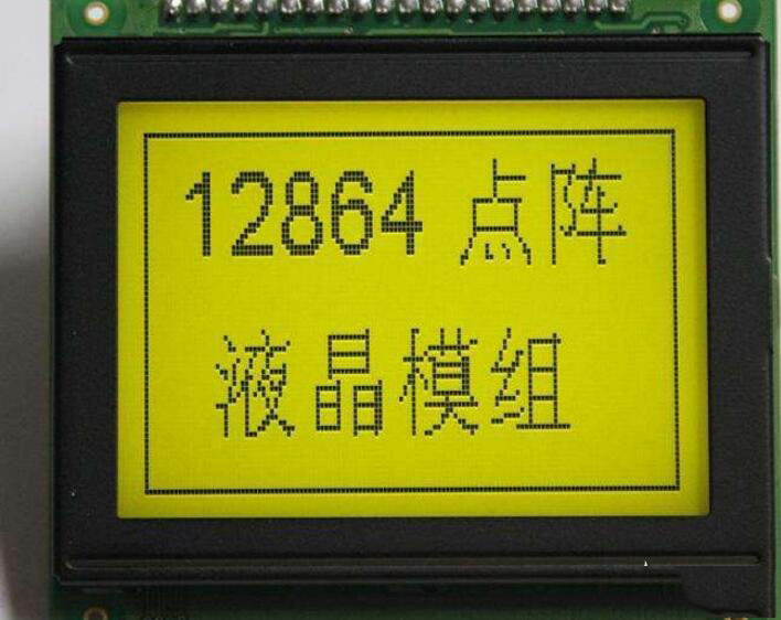

lcd12864液晶顯示屏的特點(diǎn)
文章出處:未知 人氣:發(fā)表時間:2018-05-30
lcd12864是帶中文字庫的128X64是一種具有4位/8位并行、2線或3線串行等多種接口方式,;其顯示分辨率為128&TImes;64,內(nèi)置8192個16*16點(diǎn)漢字,和128個16*8點(diǎn)ASCII字符集。利用該模塊靈活的接口方式和簡單、方便的操作指令。
lcd12864特點(diǎn):
1、可以構(gòu)成全中文人機(jī)交互圖形界面。
2、可以顯示8&TImes;4行16&TImes;16點(diǎn)陣的漢字。也可完成圖形顯示。低電壓低功耗是其又一顯著特點(diǎn)。
3、由該模塊構(gòu)成的液晶顯示方案與同類型的圖形點(diǎn)陣液晶顯示模塊相比,不論硬件電路結(jié)構(gòu)或顯示程序都要簡潔得多,且該模塊的價(jià)格也略低于相同點(diǎn)陣的圖形液晶模塊。
lcd12864基本參數(shù):
(1)低電源電壓(VDD:+3.0--+5.5V)
(2)顯示分辨率:128&TImes;64點(diǎn)
(3)內(nèi)置漢字字庫,提供8192個16×16點(diǎn)陣漢字(簡繁體可選)
(4)內(nèi)置128個16×8點(diǎn)陣字符
(5)2MHZ時鐘頻率
(6)顯示方式:STN、半透、正顯
(7)驅(qū)動方式:1/32DUTY,1/5BIAS
(8)視角方向:6點(diǎn)
(9)背光方式:側(cè)部高亮白色LED,功耗僅為普通LED的1/5—1/10
(10)通訊方式:串行、并口可選
(11)內(nèi)置DC-DC轉(zhuǎn)換電路,無需外加負(fù)壓
(12)無需片選信號,簡化軟件設(shè)計(jì)
(13)工作溫度:0℃-+55℃,存儲溫度:-20℃-+60℃
