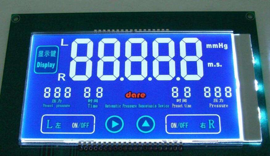

定制段碼液晶屏需提供的參數
1、你需要的尺寸(重要的是視窗尺寸)
2、是否需要背光(若是需要在晚上的時候使用,建議還是用背光)
3、驅動是自己做還是讓馳宇微做(讓弛宇微做,就是帶有PCB板的段碼液晶模塊)
4、提供顯示效果圖或者是圖紙5、需要什么顏色(一般有藍底白字、黃綠底黑字、白底黑字、黑底白字)
6、工作電壓
7、連接方式是金屬管腳還是導電膠條
8、是全透還是半透的
9、視角是需要好點的還是一般的(TN LCD、STN LCD、FSTN LCD VA LCD)
