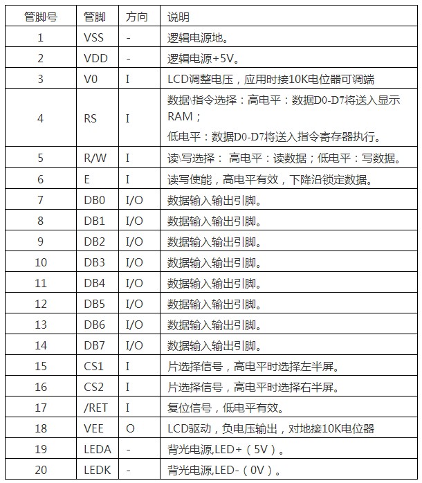

接口說(shuō)明
1 12864-1
12864點(diǎn)陣液晶顯示測(cè)試程序(帶字庫(kù))
測(cè)試程序:
