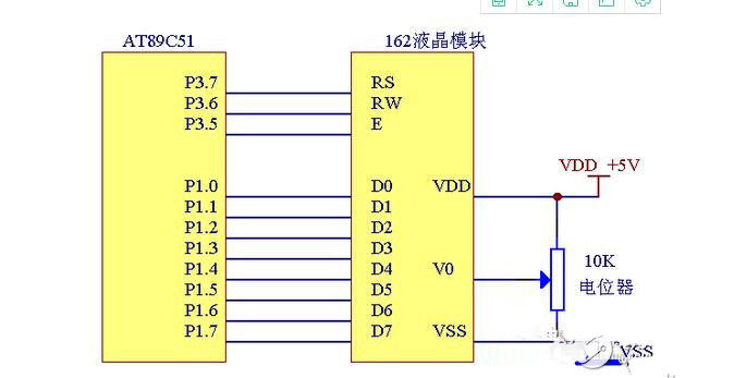

lcd1602液晶顯示模塊可以和單片機AT89C51直接接口,電路連接簡單,如圖1所示:
lcd1602與lcd12864優缺點
lcd1602和51單片機的連接
