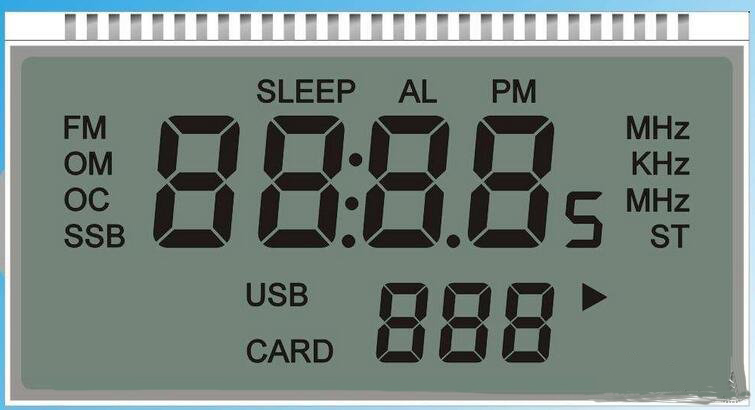

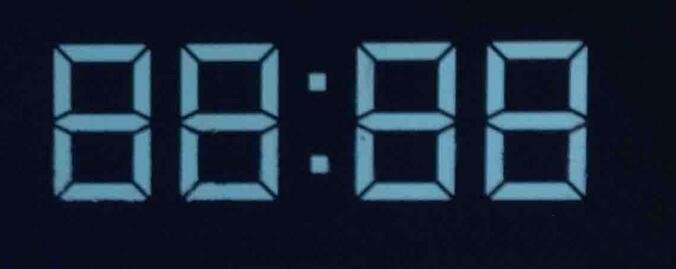

段式LCD現(xiàn)實(shí)的原理是什么?該如何設(shè)計(jì)?
其實(shí)驅(qū)動(dòng)波形和液晶顯示的關(guān)系很簡(jiǎn)樸,只有記住液晶不能加直流電,哪些波形全是為了做出一個(gè)交換驅(qū)動(dòng)電壓信號(hào),COM和SEG雖然波形看似復(fù)雜,其實(shí)又很簡(jiǎn)單,COM是一個(gè)順序掃描脈沖序列,循環(huán)往復(fù)的涌現(xiàn),是否點(diǎn)亮只有看一個(gè)COM和SEG波形之間迭加的壓差關(guān)系就好了。
比如3V 1/2bias的驅(qū)動(dòng)芯片COM和SEG要點(diǎn)亮液晶,只有在COM為3V SEG為0V或COM為0V SEG為3V才會(huì)點(diǎn)亮,而其它情況是不亮的。
bias是指液晶的偏壓系數(shù),簡(jiǎn)單的說(shuō)指明驅(qū)動(dòng)電壓的臺(tái)階數(shù),3v 1/2bias有三種電壓3v 1.5v 0v,3v 1/3bias有四種電壓3v 2v 1v 0v,但都是3v液晶塊點(diǎn)亮,現(xiàn)在知道1/2bias和1/3bias能計(jì)算出什么了吧。bias數(shù)越多,亮與不亮的區(qū)別明顯些,提高亮滅對(duì)比度。
這方面具體的資料都不是太多,其實(shí)看不同的LCD驅(qū)動(dòng)芯片規(guī)格說(shuō)明書(shū)到是最快的方法。還有就是可以在網(wǎng)上搜一些液晶基本原理的東西,不過(guò)普通黑白的少,倒是STN,TFT的多。
