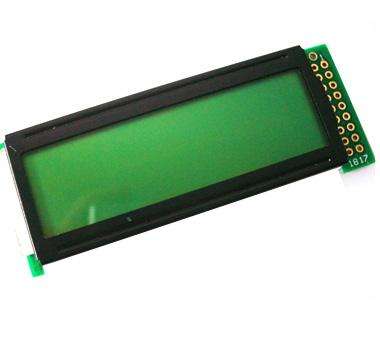

單色液晶屏的原理
文章出處:未知 人氣:發表時間:2018-07-26
LCD技術是把液晶灌入兩個列有細槽的立體之間。這兩個平面上的槽互相垂直(相交成90度)。也就是說,若一個平面上的分子南北向排列,則另一平面上的分子東西向排列,而位于兩個平面之間的分子被強迫進入一種90度扭轉的狀態。因為光線順著分子的排列方向流傳,所以光線經過液晶時也被改變90度。但當液晶上加一個電壓時,分子便會重新垂直排列,使光線能直射出去,而不發生任何扭轉。
LCD是依靠極化濾光器(片)和光線自身。天然光線是朝四周隨機發散的。極化濾光器實際是一系列越來越細的平行線。這些線造成一張網,阻斷不與這些線平行的一切光線。極化濾光器的線正好與第一個垂直,所以能完全阻斷那些已經極化的光線。只有兩個濾光器的線完全平行,或者光線本身已扭轉到與第二個極化濾光器相匹配,光線才得以穿透。
LCD正是由這樣兩個相互垂直的極化濾光器構成,所以在正常情況下應該阻斷所有試圖穿透的光線。但是,由于兩個濾光器之間充溢了歪曲液晶,所以在光線穿出第一個濾光器后,會被液晶分子轉變90度,最后從第二個濾光器中穿出。另一方面,若為液晶加一個電壓,分子又會從新排列并完整平行,使光線不再改變,所以正好被第二個濾光器擋住。總之,加電將光線阻斷,不加電則使光線射出。
但是,能夠轉變LCD中的液晶排列,使光線在加電時射出,而不加電時被阻斷。但由于計算機屏幕幾乎總是亮著的,所以只有“加電將光線阻斷”的方案才能達到最省電的目的。
從液晶屏顯示器的構造任務原理來看,無論是筆記本還是桌面體系,采取的LCD顯示屏都是由不同局部組成的分層結構。LCD由兩塊玻璃板形成,厚約1mm,其間由蘊含有液晶(LC)資料的5μm平均距離隔開。由于液晶資料自身并不發光,所以在顯示屏兩邊都設有作為光源的燈管,而在液晶顯示屏反面有一塊背光板(或稱勻光板)和反光膜,背光板是由熒光物資組成的能夠發射光線,其作用重要是供給平均的背景光源。背光板發出的光線在穿過第一層偏振過濾層之后進入包含成千上萬水晶液滴的液晶層。液晶層中的水晶液滴都被蘊含在渺小的單元格構造中,一個或多個單元格形成屏幕上的一個像素。在玻璃板與液晶資料之間是透明的電極,電極分為行和列,在行與列的穿插點上,通過轉變電壓而改變液晶的旋光狀況,液晶材料的作用類似于一個個小的光閥。在液晶材料周邊是控制電路部分和驅動電路部分。當LCD中的電極發生電場時,液晶分子就會產生歪曲,從而將穿梭其中的光線進行有規矩的折射,然后經過第二層過濾層的過濾在屏幕上顯示出來。
