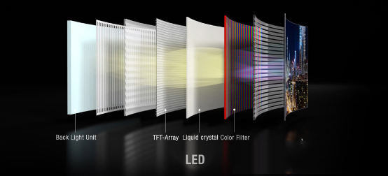

LCD基于紅色光線穿過彩色濾光器而創(chuàng)立各種不同的顏色。白色光線在通過后會形成紅色、綠色和藍色等基礎(chǔ)色彩,并且通過電流控制每個像素點的過光率,從而控制像素的顏色。
在LCD顯示屏中,想要完整遮掩白光顯示黑色,是一件十分艱難的事件,總會或多多少的涌現(xiàn)一些漏光的景象,而這就是為何在大部分的夜景顯示屏上無法呈現(xiàn)真正黑色的原因。
被動與主動矩陣
LCD顯示屏從上世紀80年代開端應(yīng)用,并且初次運用在“便攜”上。這些屏幕領(lǐng)有一個“矩陣”排列的像素,并且分為主動和被動矩陣。主動矩陣的技術(shù)更先進,并且允許更細致的控制,并且與被動矩陣相比擁有更快的切換速度。使用TFT有緣矩陣屏幕首次引入主動矩陣技術(shù),但是后來出現(xiàn)了更多變種技術(shù),但是基本上都是同一個工作原理,并且成本不斷降低。
LCD背光
一切的LCD顯示屏都須要某種情勢的白色背光,隨著時間的推移,背光技術(shù)也在始終進步。而背光的目的是亮度更高、照射更均勻,并且讓顯示屏的體積更小、更薄、更輕。
LCD屏幕最初使用的是CCFL背光,而現(xiàn)在已經(jīng)改成了LED背光。此外一些液晶顯示屏已經(jīng)不僅僅使用白色背光,甚至還會通過特定顏色的LED背光與白光組合來達到一些更困難的目的。
雖然背光都是來自于液晶層,但是大部分的LED背光光源都來自于屏幕的邊緣,通常都在邊框處,而這樣的設(shè)計可以讓屏幕變得更薄、更平。
而電視類的產(chǎn)品通常對于厚度的要求沒有那么高,因此還會使用整體均勻背光的方式,而這樣的光線可以更均勻,并且還可以針對局部進行背光的調(diào)整。

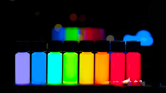

量子點是一種技術(shù),可以提高LCD顯示屏的顏色和色調(diào),半導體納米體量子點能夠吸收特定的光譜,而這通常取決于它們的大小。而這個屬性可以被利用/創(chuàng)建更好的顏色,比如紅色、綠色和藍色,而這將帶給用戶更飽和的顏色。
量子點技術(shù)最近受到了市場的熱烈追捧,并且甚至有實力與OLED這種最新的技術(shù)皮門。不過目前量子點技術(shù)只存在于高端LCD電視中,不過相信隨著時間的推移會逐漸普及。

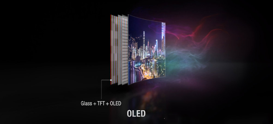

OLED全稱OrganicLightEmitTIngDiodes,每個像素本身都會發(fā)光,而無需單獨的背光或者彩色濾光器。而每個OLED像素都可以分配紅、綠、藍三種顏色,而現(xiàn)在還有制造商加入了黃色,但是原理都相同。
因為OLED的特別屬性,在顯示黑色時不必像LCD那樣遮蔽光源,只須要讓像素燃燒不發(fā)光即可。而這也就是為什么OLED顯示屏能夠帶來真正的“黑色”。OLED的黑色非常深,對比度極高,同時如果與白色等元素進行對比時甚至可以產(chǎn)生讓人驚嘆的效果。OLED技術(shù)最初在1987年在實驗室里亮相,而目前在智能領(lǐng)域已經(jīng)成為了非常受歡迎的技術(shù)。因為OLED屏幕要比LCD屏幕少一層,一次厚度控制得更薄,而這對于移動設(shè)備來說尤為重要。而對于電視產(chǎn)品來說,是否選擇OLED產(chǎn)品則要看用戶的喜好。不過我們認為OLED的超薄對于LCD電視來說不是決定性的優(yōu)勢。
