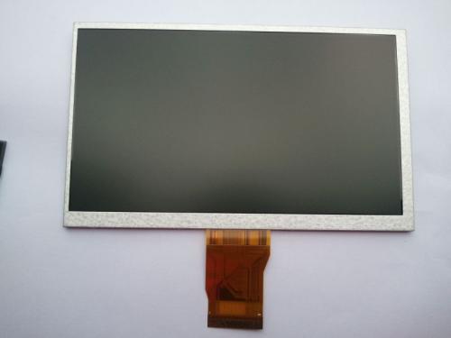

在日常商務(wù)洽談LCD顯示屏的時候,會涉及到很多的參數(shù)問題,其中有一個看似不是重點卻很重要的,就是“lcd顯示屏視角”
lcd顯示屏視角范圍,就是指顧客從不同的方向位置觀察屏幕上顯示內(nèi)容的角度,
在超出一定范圍觀看就會產(chǎn)生色彩失真現(xiàn)象或者鬼影現(xiàn)象。
單色液晶屏的視角通常是3點 、6點 、9點 、12點,目前單色液晶屏使用多是6點和12點,也就是6點仰視,12點俯視看。按角度來算,就是在6點或者12點方向有一個最佳的視覺夾角。比如說常見的TN屏,雖然視角不是特別好,但勝在價格便宜,很多場合比較適用。
液晶顯示屏液晶顯示屏
以下材質(zhì)液晶屏的視角范圍:
TN:30度;HTN:45度;STN:60度~90度;FSTN:90度~120度;
液晶顯示的顯示效果與對比度也是有一定的關(guān)聯(lián)的
對于任何顯示屏來說,顯示效果永遠是放在第一位的!顯示效果顯示的真實度、柔和度和飽和度,帶給用戶最直觀的視覺感受!至于對比度和視角為何會歸到顯示效果來說,
對比度是液晶顯示畫面由深到淺的一個漸變層次。比值越大,從深到淺的漸變層次就越多,從而色彩顯示就越豐富。
因此,液晶屏顯示效果與視角和對比度都有關(guān)系,同時為了避免后期遇到的電壓、偏振片批次、溫度變化及背光批次產(chǎn)生的深淺不一的變化,顯示效果也會有所偏差,需要客戶微調(diào)電壓來達到理想顯示效果。COG外部是無法調(diào)節(jié)對比度的,他是通過軟件調(diào)節(jié)的。那在客戶選型時需要溝通把會產(chǎn)生的利弊反饋給客戶,如想更有效的解決此現(xiàn)象,建議客戶做個調(diào)節(jié)對比度的菜單界面,此類型的液晶通常應(yīng)用范圍比較廣泛,儀器儀表、醫(yī)療、航天、高鐵、等。)
對比度與視角之間的關(guān)聯(lián)是會關(guān)乎到客戶端整體應(yīng)用場所及視覺效果。
