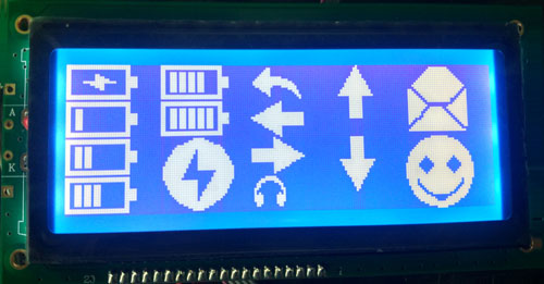

     相信很多人做單片機開發的時候會經常聽到串口屏和并口屏這兩個詞,剛接觸的肯定比較陌生,那串口屏與并口屏有什么區別呢。接下來小編就從以下幾個方面簡單講解一下,串口液晶屏和并口液晶屏的區別,希望對大家有所幫助。
     串口液晶屏:串口液晶屏
     1、顯示顏色:上位單片機的性能決定了并口液晶屏的選擇。8位單片機,適合使用256色顯示,16和32位單片機才可以達到65K色。串口液晶屏顯示顏色與上位單片機無關,一般是65K色。
     2、寫點速度:液晶屏顯示是每個像素點組成,串口和并口液晶屏以上的構造決定了這些像素點的操作速度。并口液晶屏寫點速度由上位單片機的速度決定,上位單片機速度越快,寫點時間越短。串口的則與上位單片機速度無關,主要與串口的波特率有關。
     3、系統結構:串口液晶屏主要包括串口通訊器、Flash控制器、液晶顯示控制器、SDRAM控制器、總線控制器等。通過串口接受上位機發來的指令,翻譯后執行相應的顯示操作。圖片和字庫預先在Flash中保存著,直接調用。并口液晶屏主要由液晶顯示控制器、SDRAM控制器、并口控制器等構成,在時鐘控制下對并口送來的約定數據進行暫存、顯示,也就是送來什么信息我就顯示什么內容。
     4、應用場景:串口液晶屏適用于界面絢麗多彩而復雜顯示文字多,上位機性能不高的產品。并口液晶屏適用于界面簡單、實時數據采集顯示、高速繪圖的產品上。
     5、成本價格:通過以上分析,并口液晶屏的價格要比串口液晶屏的便宜。
     串口屏與并口屏的區別如何,相信通過以上5個方面的介紹,大家應該很清楚了。
