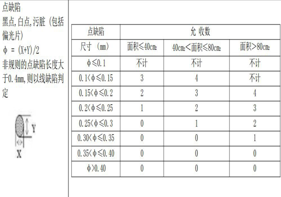

     我們在日常使用的液晶屏若是仔細看的話一般可能會看到液晶屏表面會有一兩個黑白點。有些人不理解,其實這是正常的現象。也有客戶會提出這樣的疑問,為何LCD單色顯示屏的黑白的比TFT彩色屏的還會多不是單色屏制作工藝更加的成熟嗎?其實這是因為LCD液晶屏的制造工業受到各方面的限制,它的黑白點概率是比彩色液晶屏高的。但由于應用場合不同,通常標準的黑白點并不會對顯示效果造成影響,行業內部通常分為A1標準和A2標準,沒有特別要求正常是按照A2標準出貨的。
     那么我們來看看具體標準是什么:
     液晶顯示屏幕黑白點標準
     這個標準屬于行業的A2規標準,根據液晶屏的尺寸我們會按照對應的可允許范圍用專業的卡尺進行篩選,最后到客戶手上的都是在標準范圍內的。
     當然,確實有客戶會要求更高,特別是一些特殊設備上,會要求A1規甚至以上的標準,這都是可以實現的,不過相應的,不良品的數量也會大幅增加,而這種不良基本上無法返修,相對的成本也會提高。
     因此,大家千萬不要拿彩屏的標準來衡量單色屏哦,當然,精顯液晶通過多年的經驗,生產環境也好,生產標準也好,都是要高于行業通用標準的,讓客戶使用的更加放心,是精顯液晶最大的追求。
