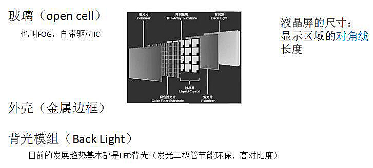

液晶屏分為兩種液晶屏:分別是單色黑白液晶屏和彩色液晶屏。
液晶屏的組成構造分別由ITO玻璃、液晶(液晶分子)和偏光片構成。
如下圖大家可以清晰地看到:
1,ITO玻璃也稱為FOG,自帶驅動IC,它由切割機切割成型,一旦成型無法進行更改。
2,
偏光片相當于玻璃的保護罩,覆蓋在玻璃上,不單單起到了保護的作;更重要的是他在液晶屏中是用來實現顯示作用的。同時它也比較的脆弱,既怕高溫也怕濕度;它在工作時有PI、電場、表面偏光三種狀態。
3,液晶分子則是夾在玻璃做成的液晶屏的空盒當中,封口膠將空盒進行封膠之后再通過UV紫外固化,液晶屏的整個大致的形態就完成了。
       通過液晶屏制造的過程的介紹,想必大家也明白了為什么即使液晶屏在完工后有質量上的瑕疵也不能返工,只能報廢的原因了。
