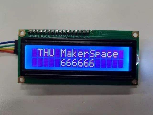

單色液晶屏的接口有哪些?最近有的人來會來問單色液晶屏的接口,那么今天就根據液晶屏平時碰到的參數,科普一下單色液晶屏接口吧!
單色液晶屏模組連接方式有:導電膠條、斑馬紙、金屬插腳、TAB、COG等。下面分別簡單介紹一下:
1.導電膠條,是最經濟的一種連接方式,但穩定性也是很差的,導電性能差.容易移動.需要塑膠框或者鐵框固定。單價1毛錢.
2.斑馬紙,價格跟導電膠條差不多,性能也是差不多的,斑馬紙也是容易短路,連接不好或者松動,造成液晶屏功能顯示不了.單價1毛錢
3.金屬插腳,價格是4分錢每根,價格要貴一些,但穩定性能好,固定也很穩,不容易松動,直接焊接在線路板上,工藝簡單,用的時間長。
4.TAB液晶模塊,價格是比較貴的,它是由FPC軟排線連接的,現在很少人用這種方式連接,因為有更好更便宜的代替他那就是COG.TAB的意思是,將IC壓在FPC上.單價1.2元錢
5.COG液晶模塊:價格是最貴的,在現在的連接方式當中.但是他也是目前最先進的一種連接方式,可以實現很多前面幾種實現不了的工藝.COG的意思是,將IC壓在玻璃上.單價1元錢。
上面就是給大家介紹的5種單色液晶屏模組的連接方式,最常見的就是金屬插腳、導電膠條和COG的了。根據客戶成本和產品結構,選擇合適的連接方式。
