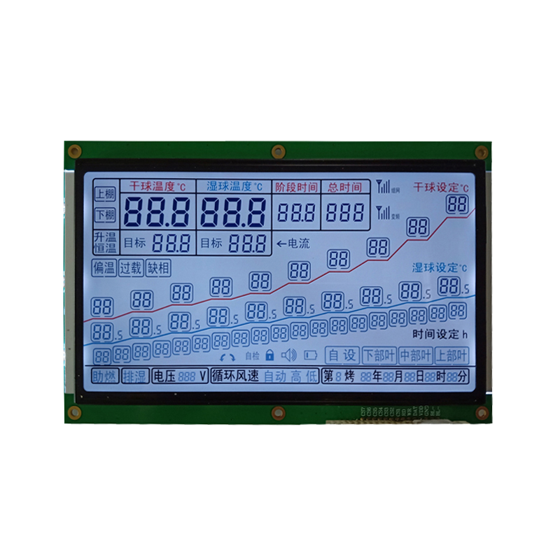

1、筆段式液晶顯示模塊主要顯示7個筆段的數字8字及固定的圖標(參考下圖)。
LCD液晶模塊種類有哪些呢?它們的優缺點又是什么
杭州精顯科技有限公司烤煙機定制LCD段碼液晶顯示模塊
優點:用液晶顯示控制驅動器與單片機接口相連,工藝簡單、價格便宜,廣泛應用于溫濕度儀、電子秤、萬用表、智能電表、空調、微波爐、電飯煲等生活小家電產品上。
缺點:顯示內容較少。

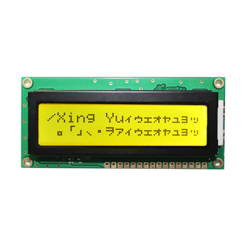

2、字符型液晶顯示模塊主要顯示阿拉伯數字、英文字母和ASCII西文字符(參考下圖)
杭州精顯科技有限公司1602字符型液晶模組
優點:所用液晶顯示控制驅動器內帶ASCII西文字符點陣發生器,單片機只需發送ASCII字符碼就可使相應的字符在液晶顯示器(LCD)上顯示出來。價格適中,對于拉丁字母語系顯示尤為適合。廣泛應用于各種工控設備,通信設備系統,環保系列,金融系列等。
缺點:只能顯示ASCII字符,靈活性不強,很難實現大面積字符顯示。

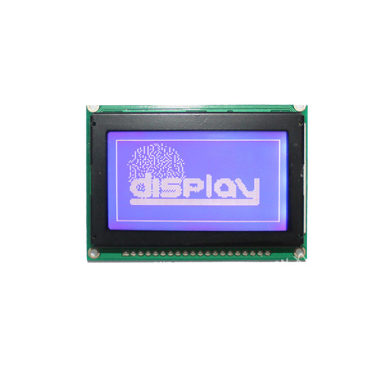

3、圖形點陣液晶顯示模塊主要顯示圖形點陣(參考下圖)
杭州精顯科技有限公司12864圖形點陣液晶顯示模塊
優點:全圖形點陣操作,單片機對液晶顯示模塊操作可實現自定義圖標,繪圖操作等很強的顯示功能,廣泛應用于監控設備,測試設備上。
缺點:與單片機連接,接口復雜,價格相對比較貴。
