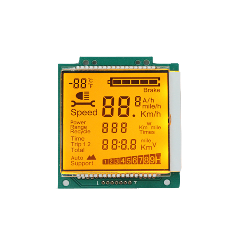

LCD液晶屏生產(chǎn)工藝流程是什么?很多人對于LCD液晶屏的生產(chǎn)工藝流程不是很熟悉了解,今天就給大家介紹下關(guān)于LCD液晶屏生產(chǎn)工藝流程。
LCD液晶屏生產(chǎn)工藝流程
LCD液晶屏工藝流程為:
點碳→裁PIN→ 裝PIN →點膠 →過UV機→切腳→測試→檢查外觀。
備注說明:點UV膠的LCD液晶屏才需要過UV機,點AB膠的LCD液晶屏不用過UV機,要自然晾干,自然晾干一般要8小時。 這里的工藝比較簡單,不必一一進行講解。

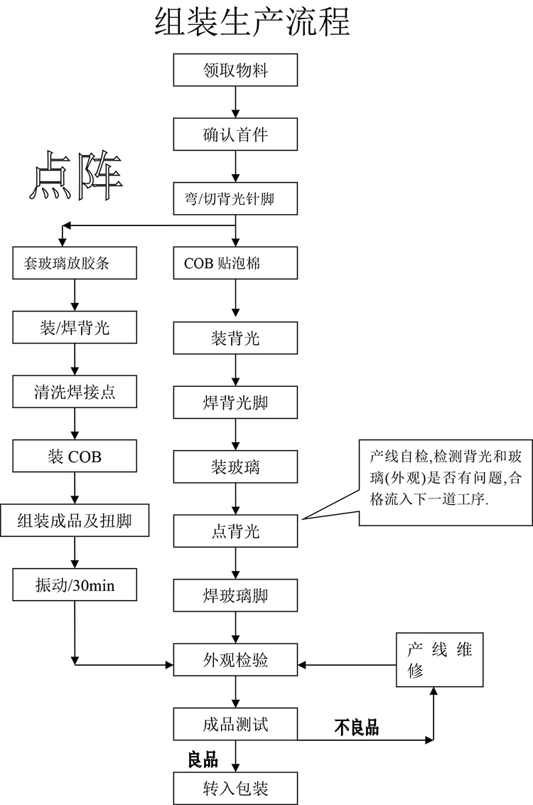

LCM液晶顯示屏模組工藝流程是什么呢?
LCM液晶顯示屏模組的生產(chǎn)工藝流程就是將LCD液晶屏的各部依其功能,將其統(tǒng)合在設(shè)計的模組架構(gòu)中,且使該模組達到所需要的品質(zhì)要求。
液晶顯示屏模組的工藝流程為:
貼背光→焊背光→裝LCD→點背光→焊背光→焊LCD→檢查外觀→成品測試→包裝
液晶顯示模組生產(chǎn)流程的意義是什么呢?
液晶顯示模組有了一套規(guī)范的生產(chǎn)流程,不僅可以很清晰的分辨產(chǎn)品是否合格,還是公司產(chǎn)品質(zhì)量和出貨率的有效保障,又可以提高生產(chǎn)效率和節(jié)約成本。
