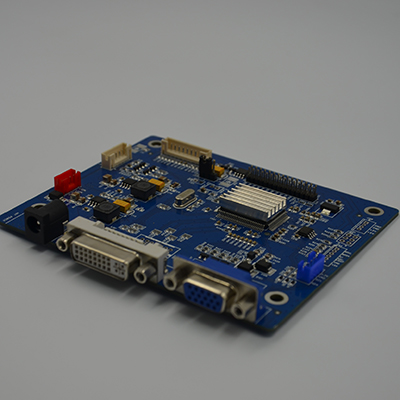

TTL接口屬于并行方式傳輸數據的接口,采用這種接口時不必在液晶顯示器的驅動板端和液晶面板端使用專用的接口電路。而是由驅動板主控芯片輸出的TTL數據信號經電纜線直接傳送到液晶面板的輸入接口。由于TTL接口信號電壓高、連線多、傳輸電纜長。因此,電路的抗干擾能力比較差,而且容易產生電磁干擾(EMI)。
TTL信號接口分類
TTL輸出接口可分為以下幾類:
1、單路(或單通道)6bit TTL輸出接口
這種接口電路中,采用單路方式傳輸,每個基色信號采用6bit數據(R0~R5,G0~G5,B0~B5),由于基色RGB數據為18bit,因此,也稱18位或18bit TTL接口。
2、雙路6bit TTL輸出接口
這種接口電路中,采用雙路方式傳輸。每個基色信號采用6bit數據(奇路為0RO~OR5,OG0~OG5,OB0~OB5。偶路為ERO~ER5,EG0~EG5,EB0~EB5),由于基色RGB數據為36bit,因此,也稱36位或36bit TTL接口。
3、單路8bit TTL輸出接口
這種接口電路中,采用單路方式傳輸,每個基色信號采用8bit數據(R0~R7,G0~G7,B0~B7),由于基色RGB數據為24bit,因此,也稱24位或24bit TTL接口。
4、雙路8bit TTL輸出位接口
這種接口電路中,采用雙路方式傳輸,每個基色信號采用8bit數據(奇路為OR0~OR7,OG0~0G7,OB0~OB7。偶路為ER0~ER7,EG0~EG7,EB0~EB7),由于基色RGB數據為48bit,因此,也稱48位或48bit TTL接口。
