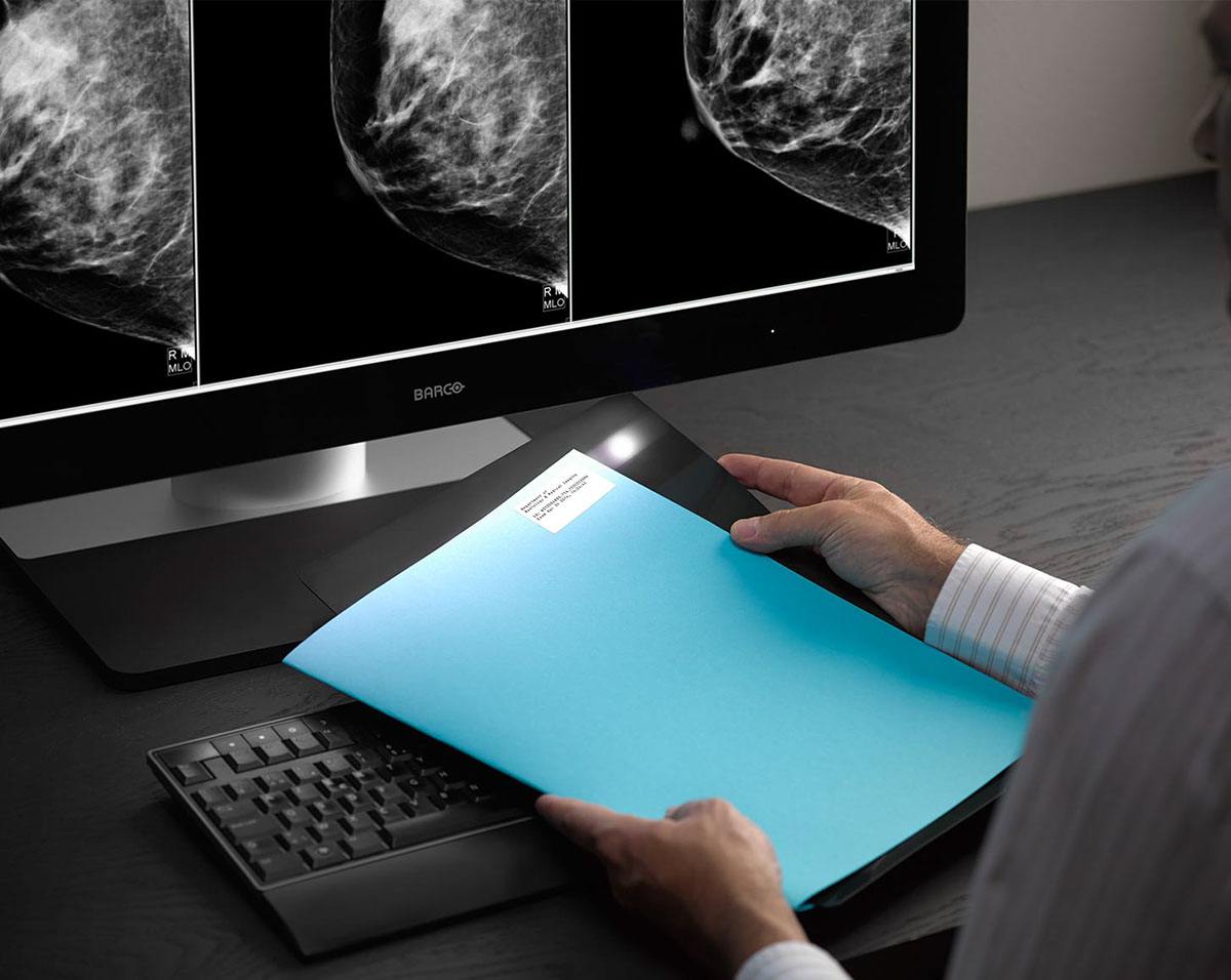

1536x2048(豎屏)/2048x1536(橫屏);
稱為3百萬像素(3MP),簡稱1.5 K,常用豎屏顯示, 多適用于CCD-DR、PACS診斷工作站;
2048x2560(豎屏)/2560x2048(橫屏);
稱為 5 百 萬像素( 5MP ),簡稱 2 K ,常用豎 屏顯示,多適用于平板DR、乳腺機、PACS診斷工作站;
醫用顯示器的分辨率與價格成正比,與放射設備的分辨率正相關,相應的設備應當配套相應分辨率的顯示器。

① 診斷工作站建議配置3MP、5MP顯示器,無乳腺機和平板DR的以選3MP為主。
② 觀察、教學工作站建議配置2MP、1MP顯示器。
③ 選配醫用顯示器有配套的專用顯卡,有10bit輸出灰階的。
