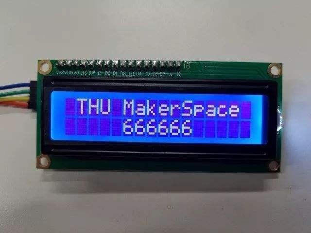

單色液晶屏的工作原理是什么
單色液晶有TN/HTN/STN/FSTN筆段式、點(diǎn)陣式液晶顯示屏(LCD)、BLACK MASK黑膜多色顯示屏、液晶顯示模塊模組(LCM)。
LCD是依賴極化濾光器(片)和光線本身。自然光線是朝四面八方隨機(jī)發(fā)散的。極化濾光器實(shí)際是一系列越來越細(xì)的平行線。這些線形成一張網(wǎng),阻斷不與這些線平行的所有光線。極化濾光器的線正好與第一個(gè)垂直,所以能完全阻斷那些已經(jīng)極化的光線。只有兩個(gè)濾光器的線完全平行,或者光線本身已扭轉(zhuǎn)到與第二個(gè)極化濾光器相匹配,光線才得以穿透。
LCD技術(shù)是把液晶灌入兩個(gè)列有細(xì)槽的平面之間。這兩個(gè)平面上的槽互相垂直(相交成90度)。也就是說,若一個(gè)平面上的分子南北向排列,則另一個(gè)平面上的分子?xùn)|西向排列,而位于兩個(gè)平面之間的分子被強(qiáng)迫進(jìn)入一種90度扭轉(zhuǎn)的狀態(tài)。由于光線順著分子的排列方向傳播,所以光線經(jīng)過液晶時(shí)也被扭轉(zhuǎn)90度,但當(dāng)液晶上加一個(gè)電壓時(shí),分子便會(huì)重新垂直排列,使光線能直射出去,而不發(fā)生任何扭轉(zhuǎn)。
LCD正是由這樣兩個(gè)相互垂直的極化濾光器構(gòu)成,所以在正常情況下應(yīng)該阻斷所有試圖穿透的光線。但是,由于兩個(gè)濾光器之間充滿了扭曲液晶,所以在光線穿出第一個(gè)濾光器后,會(huì)被液晶分子扭轉(zhuǎn)90度,最后從第二個(gè)濾光器中穿出。另一方面,若為液晶加一個(gè)電壓,分子又會(huì)重新排列并完全平行,使光線不再扭轉(zhuǎn),所以正好被第二個(gè)濾光器擋住??傊与妼⒐饩€阻斷,不加電則使光線射出。
然而,可以改變LCD中的液晶排列,使光線在加電時(shí)射出,而不加電時(shí)被阻斷。但由于計(jì)算機(jī)屏幕幾乎總是亮著的,所以只有“加電將光線阻斷”的方案才能達(dá)到最省電的目的。
從液晶顯示器顯示器的結(jié)絕來看,無論是筆記本還是桌面系統(tǒng),采用的LCD顯示屏都是由不同部分組成的分層結(jié)構(gòu)。LCD由兩塊玻璃板構(gòu)成,礙約1mm,其間由包含有液晶(LC)材料的5um均勻間隔隔開。因?yàn)橐壕Р牧媳旧聿⒉话l(fā)光,所以在顯示屏兩邊都設(shè)有作為光源的燈管,而在液晶顯示屏背面有一塊背光板(或稱勻光板)和反光膜,背光板是由熒光物質(zhì)組成的可以發(fā)射光線,其作用主要是提供均勻的背景光源。背光板發(fā)出的光線在穿過第一層偏振過濾層之后進(jìn)入包含成千上萬水晶液滴的液晶層。
液晶層中的水晶液滴都被包含在細(xì)小的單元格結(jié)構(gòu)中,一個(gè)或多個(gè)單元格構(gòu)成屏幕上的一個(gè)像素。在玻璃板與液晶材料之間是透明的電極,電極分為行和列,在行與列的交叉點(diǎn)上,通過改變電壓而改變液晶的旋光狀態(tài),液晶材料的作用類似于一個(gè)個(gè)小的光閥。在液晶材料周邊是控制電路部分和驅(qū)動(dòng)電路部分。當(dāng)LCD中的電極產(chǎn)生電場(chǎng)時(shí),液晶分子就會(huì)產(chǎn)生扭曲,從而將穿越其中的光線進(jìn)行有規(guī)則的折射,然后經(jīng)過第二層過濾層的過濾在屏幕上顯示出來。
單色液晶屏的工作原理是什么?單色液晶屏的分類是怎么樣的?
單色液晶屏該如何分類
單色液晶屏,又俗稱為黑白屏。因?yàn)樗荒軌蝻@示出單一的顏色而得其名。它通過更改偏光片等等,可以制作成為黑底白字、藍(lán)底白字、黃底黑字、黃綠底 黑字等等。經(jīng)過工藝上的發(fā)展以及改正后,杭州精顯液晶屏現(xiàn)在已經(jīng)可以做彩色段碼液晶屏了。單色液晶屏上最大的優(yōu)勢(shì)就是:用戶設(shè)計(jì)比較簡(jiǎn)單,占用主控 的I/O口較少。
A、單色液晶屏有許多種的分類,分別如下:
1、以其顯示的內(nèi)容上來分類:段碼液晶屏,圖形點(diǎn)陣液晶屏(分別帶有中文字庫(kù)和不帶有中文字庫(kù)),字符液晶屏
2、從工藝上面來分類:段碼液晶屏,COB液晶屏,COG液晶屏,TAB液晶屏
3、從其顯示的背景上來分類:黃綠液晶屏,藍(lán)膜液晶屏,灰膜液晶屏
4、從使用材料上面來分類的有:VA(BTN),TN,HTN,STN,F(xiàn)STN。段碼液晶屏所有的材料都是有可能用到的,點(diǎn)陣液晶屏使用STN的比較多一點(diǎn),其他的都相對(duì)的用的比較少。
5、點(diǎn)陣屏的除了帶的有中文字庫(kù)和不帶中文字庫(kù)之外,還可以以點(diǎn)陣來區(qū)分它們,比如:12232,12832,12864,19264,160128,160160,24064,240120、320240等等,我們最常使用的就是12232,12864,24064,320240了。
6、還有從工作溫度上來區(qū)分,分為常溫(-20~70度)、寬溫(低于-20或者是高于70度的),從視角上來分類,6點(diǎn)視角,12點(diǎn)視角,就是說以鐘的6點(diǎn)鐘方 向或者是12點(diǎn)鐘的方向來看顯示屏。
