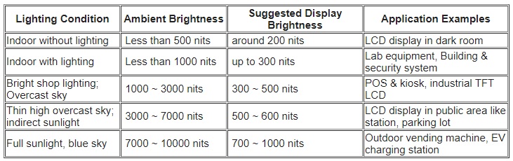

這種方法是通過調節LCD背光亮度和光線的對比度來實現的,以下是在不同光線環境下選擇TFT LCD亮度的建議。
什么是陽光可視液晶屏?陽光可視液晶屏和普通液晶屏的區別
提高背光亮度的結果是會使LCD 消耗更多能量及產生更多熱量。

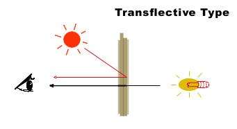

半透射型TFT LCD 顯示屏內置一種半透明材料的后偏振片,它通過反射周圍部分的光線來用于自身照明,光線越強,TFT LCD越亮。
由于半透射型TFT LCD具有透射和反射的特性,所以在室外和室內環境下都可以很好地工作。另外,它非常的高效節能,特別適合使用電池供電的設備。

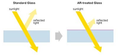

為了進一步提高TFT LCD光直射下的可讀性,可以采用防反射和防眩光進行處理,反射膜可以減少反射光進入觀察者的眼睛。
而防眩光則可以減少眩光并擴散TFT LCD 顯示屏上的反射。
