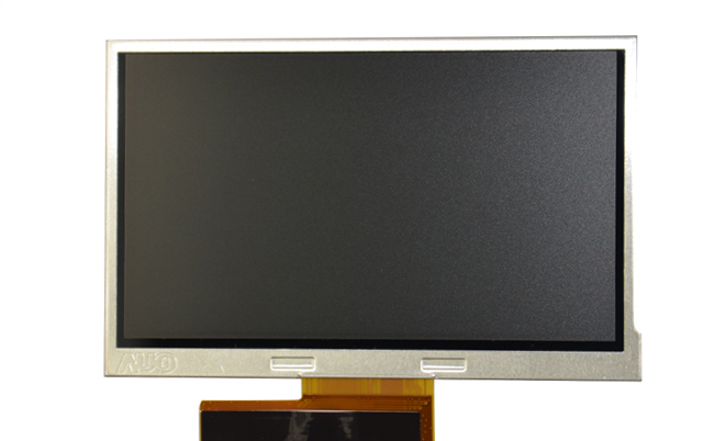

高亮液晶屏構(gòu)成是怎么樣的?其實(shí)從基本的結(jié)構(gòu)上來說,高亮液晶屏屬于平板顯示器件,其基本結(jié)構(gòu),呈平板形。典型高亮液晶屏基本結(jié)構(gòu):它主要由前后偏光片、前后ITO導(dǎo)電玻璃片、封接邊及液晶等幾大部件組成。當(dāng)然,不同類型的高亮液晶屏其部分部件可能會(huì)有不同,所以還是要看情況的,但是所有高亮液晶屏都可以認(rèn)為是由兩片光刻有透明導(dǎo)電電極的基板,夾持一個(gè)液晶層,封接成一個(gè)偏平盒,有時(shí)在外表面還可能貼裝上偏振片等構(gòu)成。下面就給大家具體講講亮液晶屏構(gòu)成基礎(chǔ)知識(shí)吧。
亮液晶屏構(gòu)成是怎么樣的
一、高亮液晶屏構(gòu)成
1、液晶液晶材料是高亮液晶屏的主體。
不同器件所用液晶材料不同,液晶材料大都是由幾種乃至十幾種單體液晶材料混合而成。每種液晶材料都有自己固定的清亮點(diǎn)TL和結(jié)晶點(diǎn)TS。因此也要求每種高亮液晶屏必須使用和保存在TS--TL之間的一定溫度范圍內(nèi),如果使用或保存溫度過低,結(jié)晶會(huì)破壞高亮液晶屏的定向?qū)?而溫度過高,液晶會(huì)失去液晶態(tài),也就失去了液晶顯示器件的功能。
2、玻璃基板這是一種表面極其平整的浮法生產(chǎn)薄玻璃片。
表面蒸鍍有一層In2O3與SiO2透明導(dǎo)電層,即 ITO膜層。經(jīng)光刻加工制成透明導(dǎo)電圖形,這些圖形由像素圖形和外引線圖形組成。因此,外引線不能進(jìn)行傳統(tǒng)的錫焊,只能通過導(dǎo)電橡膠條或?qū)щ娔z帶等進(jìn)行連接。如果劃傷、割斷或腐蝕,則會(huì)造成器件報(bào)廢。
3、偏振片偏振片又稱偏光片,由塑料膜材料制成。涂有一層光學(xué)壓敏膠,可以貼在液晶盒的表面。前偏振片表面還有一保護(hù)膜,使用時(shí)應(yīng)揭去,偏振片怕高溫、高濕,在高溫高濕條件下會(huì)使其退偏振或起泡。
二、高亮液晶屏的顯示原理
在兩片玻璃基板上裝有配向膜,所以液晶會(huì)沿著溝槽配向,具有偶極矩的液晶棒狀分子在外加電場(chǎng)的作用下其排列狀態(tài)發(fā)生變化,使得通過液晶顯示器件的光被調(diào)制,從而呈現(xiàn)明與暗或透過與不透過的顯示效果。高亮液晶屏中的每個(gè)顯示像素都可以單獨(dú)被電場(chǎng)控制,不同的顯示像素按照控制信號(hào)的指揮便可以在顯示屏上組成不同的字符、數(shù)字及圖形。因此建立顯示所需的電場(chǎng)以及控制顯示像素的組合就成為液晶顯示驅(qū)動(dòng)器和液晶顯示控制器的功能。
