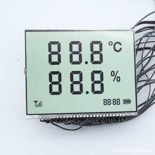

段碼液晶屏一般可以顯示多少種顏色?剛接觸段碼液晶屏的朋友,對于段碼液晶屏的顯示可能不是特別的了解,特別是剛入行的朋友,今天就給大家普及下關于段碼液晶屏它最多可以顯示多少種液晶屏吧。
段碼液晶屏分為正顯示和負顯示。 用外行的話來說,白色背景上的黑色文字是正面顯示; 黑色背景上的白色文本為負顯示。 我們不考慮背光燈珠的顏色。 當使用段碼屏幕正常顯示時,字體顏色為黑色(TN,HTN,STN黃綠色膠片)或藍色(STN,FSTN灰色膠片); 當使用段代碼屏幕時在否定顯示中,字體顏色為白色。
段碼液晶屏可顯示多少種顏色? 室外段碼液晶屏怎么選擇?
那么段碼液晶屏可以顯示幾種顏色?
首先,分段屏幕通過絲網印刷在底部玻璃表面或底部偏振器上顯示顏色來顯示多種顏色。 我們還將這個問題分為兩種情況。
通常,當將分段屏幕用于正向顯示時,它們中的大多數僅使用黑色屏幕打印(例如,遙控屏幕)或使用紅色屏幕打印(例如,跑步機屏幕上的心跳顯示)使用紅色屏幕打印(使用紅色屏幕打印)。
但是,正片顯示屏上的絲網印刷效果很差,因為您無法想象,當分段屏幕未打開電源時,可以清晰地看到絲網印刷的顏色。
其次,當分段屏幕顯示為負時,可以顯示多少種顏色? 對于精拓液晶顯示器,一個屏幕上最多只能顯示5種顏色。
為什么不能有6、7甚至更多?
讓我給您簡要介紹絲網印刷流程,以了解它。 例如,帶有負顯示的分段屏幕以5種顏色打印,分別是紅色,黃色,綠色,青色,藍色和紫色。 然后在絲網印刷(通常稱為模板)之前制作5個絲網印刷絲網,并先絲網印刷紅色。 如果在此過程中出現絲網印刷偏差,更少的印刷以及更多的印刷的問題,請擦除并重新絲網印刷,直到達到要求為止。
然后將其干燥或送入烤箱風干(不超過液晶存儲問題)。 絲網干燥后,目視檢查絲網是否再次滿足圖紙要求。 印刷紅色絲網后,更改為黃色絲網模具并開始打印黃色絲網。 步驟與上面相同。
如果在黃色絲網印刷過程中絲網印刷不好,則應擦除所有以前的紅色和黃色絲網印刷,并從頭開始。 那五種顏色呢? 因此,絲網印刷過程相對繁瑣且冗長,需要進行嚴格的處理。
通常,分段絲網工廠的絲網印刷顏色建議客戶使用3或4種顏色,因為不需要延長生產周期,降低了生產報廢率,并且可以提高產品單價利潤率。
室外用LCD段碼液晶屏如何選擇?
客戶要如何選擇室外用的LCD段碼液晶屏呢?以下我們從4個方面來討論如何選擇的問題:
確保室外陽光下顯示效果不會受影響,首先選擇是正顯液晶屏,如果客戶一定堅持負顯彩色效果,建議絲印不用藍色且背光一定要做的更亮一點。
確保LCD段碼液晶屏長期穩定的使用,要選擇高耐久防UV的偏光片且要在PCB板子上涂上三防漆用來防潮防濕。
確保LCD段碼液晶屏在高溫低溫的環境下也要正常可靠的顯示,要選擇超寬溫的液晶材料。
確保室外振動大時LCD段碼液晶屏也可以正常可靠的顯示,要選擇金屬PIN腳的連接方式,要是使用環境需要較高的抗震效果,建議選擇帶定位抗震功能的限位金屬PIN腳。
