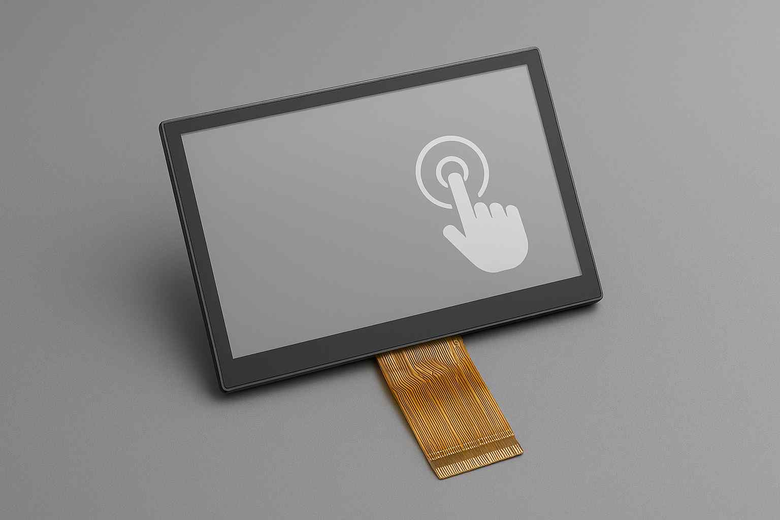

AUO友達光電7英寸工業全視角液晶屏AHVA G070VAT01.0液晶模組參數解析
傳統TN面板已逐步向全視角技術過渡。友達AUO G070VAT01.0正是其中的代表作之一。隨著工業與智能設備的顯示需求不斷提升,作為一款7英寸AHVA(AdvancedHyper-ViewingAngle)液晶模組,它在亮度、對比度與色彩一致性方面的表現,為車載、工業與醫療等高可視度場景提供了穩定的解決方案。
一、G070VAT01.0參數逐項解析
| 參數類別 | G070VAT01.0數據 | 行業常見范圍際 | 意義解析 |
| 尺寸 | 7.0英寸 | 5–10英寸 | 屬于標準中小尺寸,適合嵌入式人機界面(HMI)應用。 |
| 分辨率 | 800×480(WVGA) | 480×272~1024×600 | 中端分辨率標準,兼顧清晰度與系統帶寬。 |
| 亮度 | 260cd/m² | 250~1000cd/m² | 屬于中等亮度,適合室內與半戶外應用。 |
| 對比度 | 1000:1 | 500~1200:1 | 對比度出色,畫面層次感強,文字與圖形清晰銳利。 |
| 可視角度 | 89/89/89/89 | 70/70/60/60(TN)/85+(IPS/AHVA) | 真正意義的全視角顯示,無色偏、無反相。 |
| 光學模式 | AHVA(常黑) | TN/IPS/AHVA | 畫面更深邃,黑場純度高。 |
| 響應時間 | 11/19ms | 10–30ms | 響應穩定,支持動畫和動態圖表。 |
| 色域支持 | 262K/16.7M | 262K~16.7M | 支持高色深模式,滿足工業圖形界面與視頻需求。 |
| 背光壽命 | 30,000小時 | 20,000~70,000小時 | 工業標準壽命,支持長期運行設備。 |
| 接口類型 | LVDS(6/8-bit) | TTL/LVDS/MIPI | LVDS抗干擾強,適合遠距離傳輸。 |
| 工作溫度 | -20~70℃ | -10~60℃(普通)/-30~80℃(寬溫) | 典型工業寬溫設計。 |
| 觸控方式 | 投射電容 | 無/電阻/電容 | 電容觸控響應靈敏,支持多點操作。 |
