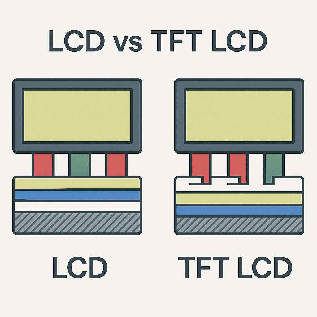

二、結構組成上的區別
層級 普通LCD(STN/TN) TFT-LCD
驅動方式 被動矩陣 主動矩陣(每像素獨立控制)
電極結構 行列交叉電極陣列 每個像素帶TFT晶體管+電容
響應控制 全局控制 像素級控制
電光層 液晶層(扭曲或超扭曲結構) 液晶層(TN、IPS、VA等模式)
光源 CCFL或LED背光 LED背光為主
電路板 簡單時序控制板 含T-CON、Gate/Source Driver
可視角度 小(30°~60°) 大(170°以上)
色彩深度 256~4096色 16.7M色(24bit)
可以直觀地理解為:TFT-LCD是在LCD的基礎上加入了微型半導體驅動陣列,實現了像素級獨立控制和高速掃描。
