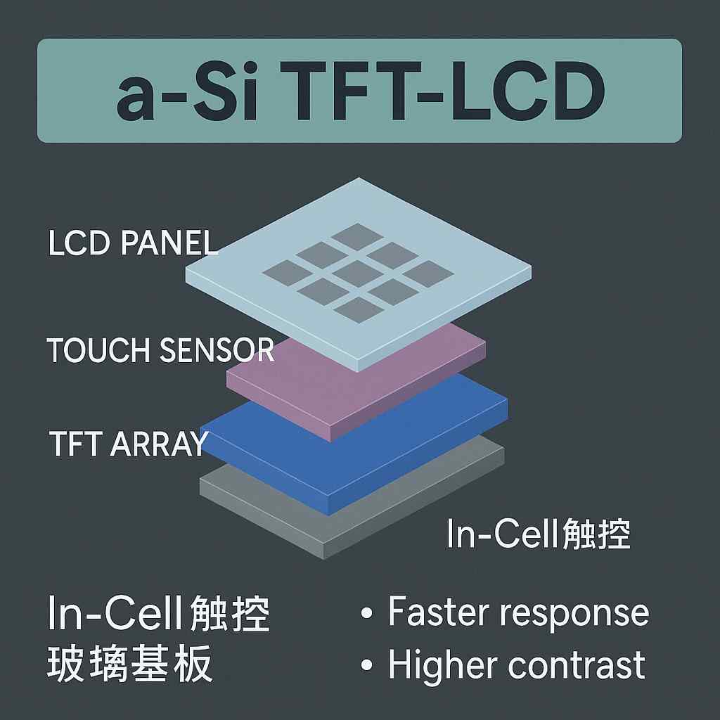

群創InnoluxF065A16-4T1,屬于肖像模式(豎屏)a-SiTFT-LCD+In-Cell觸控整合玻璃基板,主要用于智能手機、掌上終端與工業手持設備。在移動終端與智能工業控制設備的高速迭代中,顯示面板正經歷從“模組堆疊”到“結構整合”的演變。傳統的TFT-LCD模組由液晶玻璃、觸控層、偏光片、背光系統分離構成;而In-Cell觸控整合技術的出現,讓觸控感應電極直接嵌入液晶像素陣列中,實現更薄、更輕、更高集成度的顯示組件。群創光電(Innolux)F065A16-4T1就是這類高整合度的代表產品之一。
F065A16-4T1液晶屏采用6.5英寸AAS(AdvancedAmorphousSilicon)全視角液晶技術+In-CellTouch架構,支持豎屏(肖像模式)顯示,分辨率720×1560(265PPI),推薦驅動IC包括FT8006S、NT36525、ILI9882系列等,是目前中端手機、工業手持終端與智能控制面板的重要基礎元件。

AAS與In-Cell技術協同的結構創新
1.AAS技術
AAS是群創改良型IPS技術,通過優化像素電極形狀與液晶配向角,使光透率提升約10%,視角達80°以上。其常黑顯示模式在熄屏時背景深邃純凈,尤其適合手機深色UI與高對比視覺界面。
2.In-Cell觸控結構
傳統觸控屏(如G+G或OGS)將感應層貼合在玻璃表面,厚度大且光學反射層多。
In-Cell技術將觸控電極嵌入液晶陣列內部,實現:
觸控與顯示信號一體化;
光線反射層數減少2~3層,透光率提升約6~8%;
厚度降低約20~30%,整體模組厚度僅0.8mm;
信號路徑短,延遲更低。
該設計在抗反射、觸控靈敏度和功耗控制方面優于外掛式結構,尤其適用于高亮手機與戶外便攜設備。
