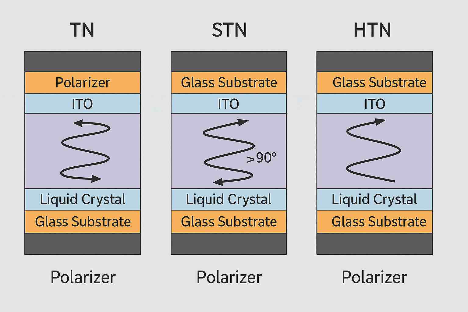

所有TN家族的液晶屏,基本結(jié)構(gòu)都類似:上下兩片玻璃基板,中間夾一層液晶分子,兩側(cè)貼偏光片,再配合電極圖形、電路和背光,就構(gòu)成了最簡單的液晶顯示單元。區(qū)別主要來自液晶分子在無電場時的“扭曲角度”。
普通TN的扭曲角大約在90°左右,可以理解為液晶從底板到頂板旋轉(zhuǎn)了四分之一圈。這樣設計的好處是制造、驅(qū)動都比較容易,但對光的調(diào)制能力有限,導致對比度和視角都不算好。
HTN的思路是在TN的基礎上“多扭一點”。它把扭曲角度適當加大,一般控制在90°——110°這個區(qū)間。由于液晶分子扭得比TN多,對光線的相位變化和偏振情況會有一些改善,電壓—透過率曲線變陡一點,對比度和視角都會有所提升,但整體結(jié)構(gòu)和TN仍然很接近。
STN則走了另一條極端路線,名字里的“Super”就說明了這一點。它把扭曲角度拉大到180°——270°,液晶分子從底到頂可以整整轉(zhuǎn)半圈甚至更多。扭得越多,電光響應曲線越陡,在多路掃描時仍然能保持黑白差異明顯;但同時,色偏、響應速度和驅(qū)動復雜度的負擔也被一并帶來了。
在直觀比喻一點就是:TN是輕輕擰了一下的毛巾,HTN是稍微多擰一點,STN則是用力擰得很緊。擰得越緊,水(也就是信息)擠得越干凈,但花的力氣也越大。
