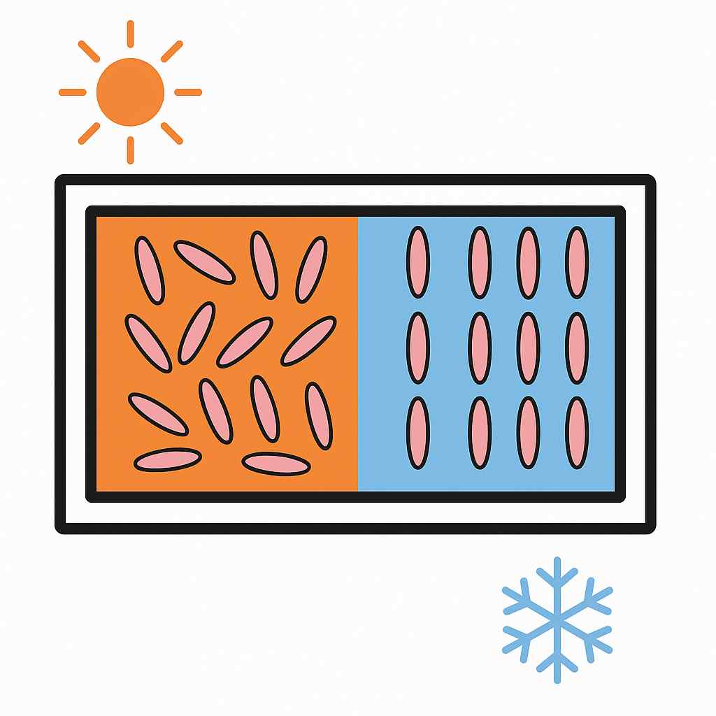

二、液晶材料的低溫特性
1.液晶分子的低溫響應
液晶分子在低溫下的響應特性與液晶屏的整體性能息息相關(guān)。液晶屏中的液晶分子通常在較高溫度下具有較好的流動性和對光線的調(diào)節(jié)能力,而在低溫下,液晶分子的流動性會下降,導致顯示效果出現(xiàn)問題。
1、低溫影響:在零下溫度下,液晶分子的流動性受到影響,導致屏幕響應變慢或出現(xiàn)“拖影”現(xiàn)象,嚴重時可能導致屏幕出現(xiàn)“黑屏”或顯示失效。
2、低溫液晶顯示技術(shù):一些液晶屏采用低溫液晶材料(如“低溫多晶硅TFT”)來提高低溫下的顯示性能。
如何判斷?
查找液晶屏是否具有專門為低溫設(shè)計的液晶材料。很多液晶屏會采用低溫液晶配方或?qū)挏匾壕浞剑_保低溫下不會出現(xiàn)顯示問題。
了解液晶屏的響應時間。低溫下,響應時間通常會增加。如果設(shè)備需要快速反應(如工業(yè)操作屏、車載屏等),則低溫下的液晶響應能力需要特別注意。
