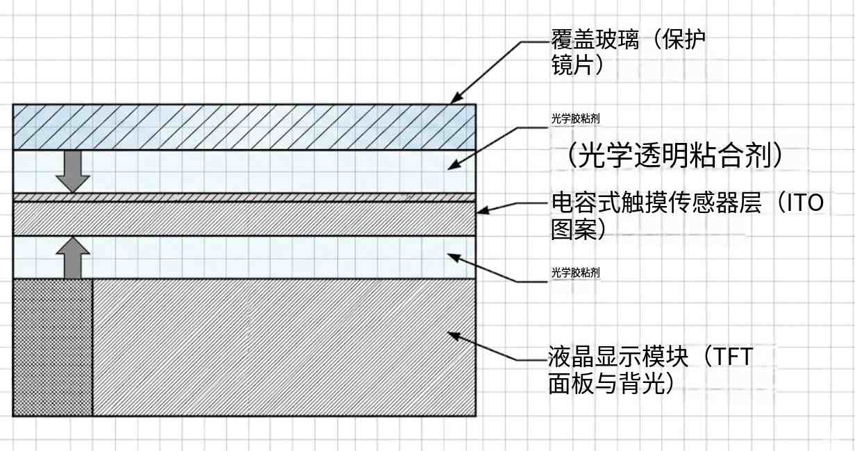

2、光學貼合
做法:用OCA(固態光學膠膜)或LOCA/OCR(液態/樹脂光學膠)把蓋板/觸摸層與LCD光學面完全填充粘接,消除氣隙。
核心意義:通過折射率匹配減少內部反射,同時提升結構強度并降低冷凝與灰塵侵入的機會。E3Displays說明:光學膠產生匹配的折射率,減少LCD與蓋板之間的內部反射,從而提升強光下的對比與可視性,且不必單純靠提高背光亮度來硬抗。
更“物理”的解釋來自Hatteland的技術描述:玻璃等基材的折射率接近1.50,若相鄰介質折射率不匹配會產生界面反射;光學貼合就是在減少這種不匹配帶來的反射損失。

全貼合液晶屏
