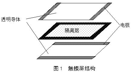

通常觸摸液晶屏的工作部分一般是由三個部分組成的,看圖1所示:有兩層透明的阻性導體層,兩層導體之間的隔離層和電極。阻性導體層一般是選用阻性材料,比如銦錫氧化物涂在襯底而形成,上層襯底使用塑料,下層襯底使用玻璃。隔離層是粘性絕緣液體材料,比如聚脂薄膜。電極選用的導電性能極好的材料構成的,其導電性能大約是ITO的1000倍。
觸摸液晶顯示屏在工作的時候,上下的導體層相當于電阻網絡,看圖2所示。當某一層的電極加上電壓的時候,會在這個網絡上形成電壓梯度。假如有外力使得上下兩層在某一個點接觸,則在電極未加電壓的另外一層可以測得接觸點上的電壓,從而得知接觸點上的坐標。如果在頂層的電極加上電壓,則頂層導體層上會形成電壓梯度,如果有外力使得上下兩層在某一個點接觸,在底層就可以測出接觸點處的電壓,再依據該電壓與電極之間的距離關系,知道這里的X坐標。然后把電壓切換到底層電極上,并且在頂層測量接觸點處的電壓,從而知道Y坐標。
