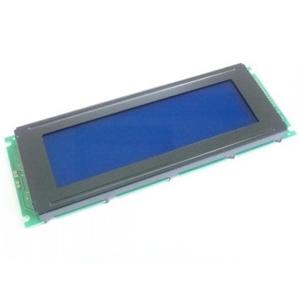

單色液晶屏的工作原理
文章出處:未知 人氣:發(fā)表時(shí)間:2016-11-09
單色液晶屏單色液晶屏
    LCD技術(shù)其實(shí)就是把液晶灌入到兩個(gè)列的有細(xì)槽的平面之間。而這兩個(gè)平面之上的槽是互相垂直的(相交成為90°)。那么,如果在一個(gè)平面上的分子南北向排列,則另外一個(gè)平面上的分子?xùn)|西向排列,而位處于兩個(gè)平面之間的分子直接被強(qiáng)迫性的進(jìn)入到一種90°扭轉(zhuǎn)的狀態(tài)下。由于光是線順著分子所排列方向的而傳播,所以光線在經(jīng)過液晶的時(shí)候也一定會(huì)被扭轉(zhuǎn)90°。但是當(dāng)我們給液晶上加了一個(gè)電壓時(shí),分子就會(huì)重新的垂直排列,使得光線能夠直接射出去,而不發(fā)生任何的扭轉(zhuǎn)情況。
    LCD是很依賴極化濾光器(片)以及光線的本身的。實(shí)際中的自然光線是朝著四面八方而隨機(jī)發(fā)散的。極化的濾光器實(shí)際上也是一系列的越來越細(xì)的平行線。這些線條形成了一張網(wǎng),阻斷了不與這些線所平行的所有光線。極化濾光器的線正好是和第一個(gè)所垂直,所以是能夠完全的阻斷那些已經(jīng)被極化的光線。只有兩個(gè)濾光器的線會(huì)完全的平行,或者光線自己本身已經(jīng)扭轉(zhuǎn)到了與第二個(gè)極化濾光器相匹配的狀態(tài),光線才能夠穿透。
     LCD就正是由這樣的兩個(gè)互相垂直的極化濾光器所構(gòu)成,所以在正常的情況之下應(yīng)該阻斷掉所有試圖穿透的光線。但是呢,由于這兩個(gè)濾光器之間充滿了許多的扭曲液晶,所以在光線成功穿出第一個(gè)濾光器之后,就會(huì)被液晶分子強(qiáng)制扭轉(zhuǎn)90度,最后再?gòu)牡诙€(gè)濾光器中穿出。另外一方面,如果為液晶加了一個(gè)電壓,那么分子又會(huì)重新的排列并且完全平行,使得光線不會(huì)再扭轉(zhuǎn),所以恰好被第二個(gè)濾光器所擋住。總而言之,加電會(huì)將光線阻斷,不加電則會(huì)使得光線射出。
     然而,可以改變LCD之中液晶排列的,使得光線在加電的時(shí)候射出,而不加電的時(shí)候被阻斷掉。但是由于計(jì)算機(jī)的屏幕幾乎都總是亮著的,所以只有“加電將其光線阻斷”的方案才能最終達(dá)到最省電的目的。
     從液晶屏顯示器的結(jié)構(gòu)工作原理上來看,不管是筆記本或者桌面系統(tǒng),采用的LCD顯示屏其實(shí)都是由不同的部分所組成的分層結(jié)構(gòu)。LCD是由兩塊玻璃板所構(gòu)成的,厚度大約1mm,兩片玻璃之間是由包含的有液晶(LC)材料的5μm均勻間隔隔開的。因?yàn)橐壕Р牧献约罕旧硎遣话l(fā)光,所以在顯示屏的兩邊都會(huì)設(shè)的有作為光源的燈管,而在液晶顯示屏的背面上有著一塊背光板(也可稱勻光板)以及反光膜,背光板是由熒光的物質(zhì)所組成的,是可以發(fā)射光線的,其主要的作用是提供比較均勻的背景光源。背光板所發(fā)出的光線在穿過第一層的偏振過濾層之后就會(huì)進(jìn)入到包含了成千上萬(wàn)水晶液滴的液晶層。液晶層之中的水晶液滴都會(huì)被包含在細(xì)小的單元格結(jié)構(gòu)之中,一個(gè)或著多個(gè)單元格就能構(gòu)成屏幕上的一個(gè)像素。在玻璃板與液晶材料之間的是透明電極,電極一般分為行和列,在行與列的交叉點(diǎn)之上,通過改變電壓可以改變其液晶的旋光狀態(tài),液晶材料的作用就類似于一個(gè)個(gè)比較小的光閥。在液晶材料的周邊則是控制電路部分以及驅(qū)動(dòng)電路部分。當(dāng)LCD中的電極在產(chǎn)生電場(chǎng)時(shí),其液晶分子就會(huì)產(chǎn)生扭曲,從而將會(huì)穿越其中的光線進(jìn)行一個(gè)有規(guī)則的折射,然后再經(jīng)過第二層過濾層的過濾在屏幕上面顯現(xiàn)出來。
