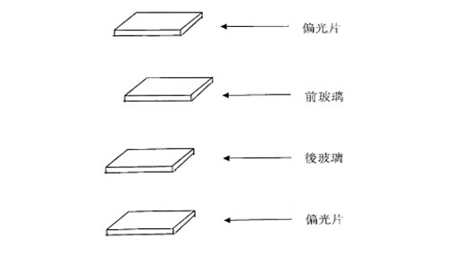

液晶屏從結構上面來說,他其實是屬于平板顯示器件的,它的基本結構是呈平板形狀的。
比較典型的一種液晶屏LCD)的基本結構圖如下所示
LCD基本結構
LCD液晶屏最基本的三大部件和它們的特點:
1.玻璃基板
是一種表面很平整的浮法生產薄玻璃片,表面上蒸鍍的有一層 Zn203或 Sn02透明的導電層,就是ITO的膜層,經過加工之后,制成了透明的導電圖形,如果劃傷、割斷或者腐蝕后,則就會造成真空器件徹底報廢。
2.液晶的材料
液晶的材料則是液晶屏的主體部分, 不同的器件所采用的液晶材料也是不同的, 液晶材料大多都是由幾種甚至于十幾種的單液晶材料混合而成。
3.偏光片
偏光片又被叫做偏振光,是由塑料膜的材料所制成,上面涂的有一層光學圧敏膠,,是可以貼在液晶盒的表面上的, 前偏光片的表面上還有著一層保護膜, 使用時應該將其揭去, 偏光片怕高溫和高濕, 在高溫或者高濕的條件下可能會使其退偏振或者起泡。
