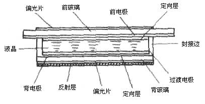

     TN型的液晶顯示屏的基本結構原理是:將涂的有ITO透明導電層的玻璃光刻上一定的透明電板圖形,再將這種帶的有透明導電電極圖形的前后兩片玻璃基板夾持上一層具有正介電各向異性的向列相液晶材料,然后四周進行密封,形成一個厚度僅僅為數微米的扁平液晶盒子。由于它在玻璃內表面會涂有一層定向層膜,并且進行了一個定向處理,在盒內的液晶分子沿玻璃表面平行排列。但是由于兩片玻璃之內的表面定向層定向處理的方向是互相垂直的,液晶分子在兩片玻璃之間呈90度扭曲,這就是扭曲向列液晶液晶屏名稱的由來了.圖1是TN型液晶屏的構造,圖二是其原理圖。
TN液晶屏結構
                        圖一 : 典型的TN液晶屏結構示意圖
