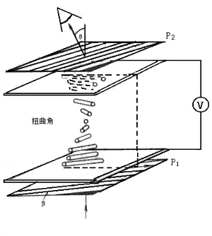

     在20世紀80年代初期,人們發(fā)現(xiàn)了傳統(tǒng)的扭曲向列液晶(TN)器件,只需要將其液晶分子的扭曲角度加大,就可以改善其驅(qū)動的特性。經(jīng)過不斷的努力,人們陸續(xù)開發(fā)出了一系列超過了TN扭曲角90°的液晶顯示器件,我們一般把這類扭曲角在180°~360°的液晶顯示器件稱之為超扭曲(STN)系列的產(chǎn)品。
     現(xiàn)在幾乎所有的點陣圖形以及大部分的點陣字符液晶顯示屏均已采用了STN的模式。STN的技術(shù)在液晶產(chǎn)業(yè)之中已經(jīng)是處于成熟、完善的階段了。STN模式的產(chǎn)品結(jié)構(gòu)基本上是和TN模式的是一樣的,只不過在盒中的液晶分子排列不是沿著90°扭曲排列的,而是180°~360°扭曲排列的,如下圖圖2所示。
                                                         STN型的液晶顯示屏原理
                                                                     圖二  STN型的液晶顯示屏原理示意圖
