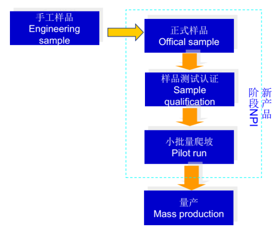

新產品的導入流程:新產品導入流程

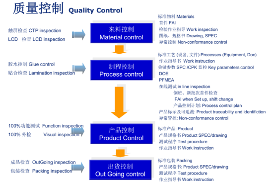

質量控制手續:質量控制的手續

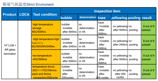

其全貼合液晶屏產品的可靠性:全貼合液晶屏的可靠性

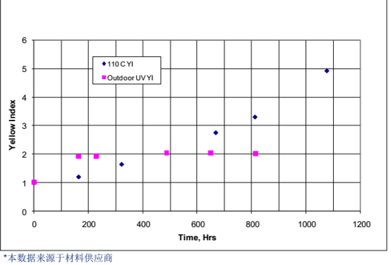

在戶外陽光下的抗黃化可靠性:
測試條件:玻璃glass/膠水glue/玻璃glass(2”x3”)
          175μ膠厚
          Q-Sun UV 老化爐
           0.35W/㎡@340nm
           63℃黑體溫度
          樣品高溫測試條件:110℃
          黃化測量一起:光譜儀
全貼合液晶屏抗黃化

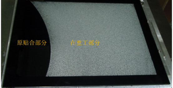

全貼合液晶屏的可重工性:基于膠水材料特性以及其特別工藝,我們的全貼合產品在完全固化后,在需要時可以再次貼合。
全貼合液晶屏可重工性
