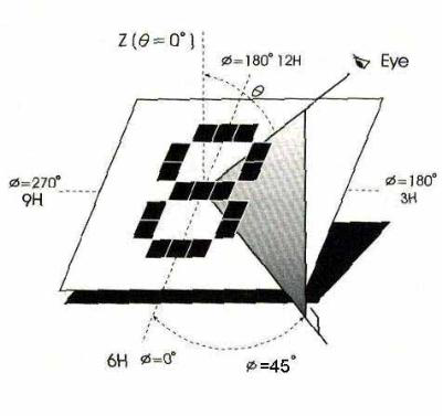

一般情況來說,LCD是具有一個最佳的觀察方向的。這個方向被稱之為LCD的視角方向。為了直觀起見呢,引進時鐘表盤來定義其LCD的視角,從哪個視角方向觀察LCD是最清晰的,那么這個方向就是該LCD的視角方向了。
如下圖:該LCD從4:30的方向觀察是最清晰的,該LCD的視角方向則為4:30。常見的視角方向是6:00、12:00,即從下面或者上面去觀察LCD是最清晰的??蛻粢嗫梢愿鶕湫枰獊磉x擇。
                                      LCD的視角方向
