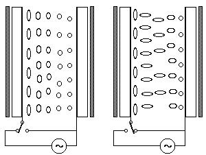

 基本原理:在相對應(yīng)的一對電極之間連續(xù)的外加電場或者不外加電場。如下圖所示:
                                         基本原理
