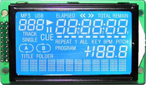

單色液晶顯示模塊LCD液晶驅動是用來調整施加在液晶顯示器件電極上的電位信號的相位、峰值、頻率等,建立一個驅動電場,以此來實現液晶顯示一個顯示效果。液晶顯示模塊的驅動方式有多種。
通常最常用的驅動方法有:靜態驅動法以及動態驅動法。對于TNSTN-LCD一般采用靜態驅動或多路驅動方式。這兩種方式相比各有優缺點。靜態驅動響應速度快、驅動電壓低耗電少,但驅動電極度數必須與顯示筆段數相同,因而用途不如多路驅動廣
  1.靜態驅動法
靜態驅動法是獲得最佳顯示質量的最基本的一種方法。它比較適用于筆段型液晶顯示器件的驅動。表示出此類液晶顯示的電極結構,當多位數字組合在一起時,各位的背電極BP是連接在一起的。振蕩器的脈沖信號經分頻后直接施加在液晶顯示器件的背電極BP,而段電極的脈沖信號是由顯示選擇信號A與時序脈沖通過邏輯異或合成產生,當某位顯示像素被顯示選擇時,A1,該顯示像素上兩電極的脈沖電壓相位相差180°,在顯示像素上產生2V的電壓脈沖序列,使該顯示像素呈現出了其顯示特性;當某位顯示像素非顯示選擇A0,該顯示像素上兩電極的脈沖電壓相位相同,在顯示像素上合成電壓脈沖為0V,從而實現不顯示的效果。這就是靜態驅動法。為了提高顯示的對比度,適當地調整脈沖的電壓就可以了
如圖:
單色液晶模塊
   2.動態驅動法
當液晶顯示面的顯示像素比較多時,如點陣型液晶顯示模塊,為了節省龐大的硬件驅動電路,在液晶顯示器件電極的制作與排列上作了一個加工,實施了一個矩陣型的結構,即把水平一組顯示像素的背電極都連在一起引出,稱之為行電極,把縱向一組顯示像素的段電極都連接起來一起引出,為列電極。在液晶顯示器上每一個顯示像素都由其所在的列與行的位置唯一確定。在驅動方式上相應地采用了類似CRT的光柵掃描方法。液晶顯示的動態驅動法是循環地給行電極施加選擇脈沖,同時所有為顯示數據的列電極給出相應的選擇或非選擇的驅動脈沖,從而實現某行所有顯示像素的顯示功能,這種行掃描是逐行順序進行的,循環周期很短,使得液晶顯示屏上呈現出穩定的圖象。我們把液晶顯示的掃描驅動方式稱為動態驅動法
