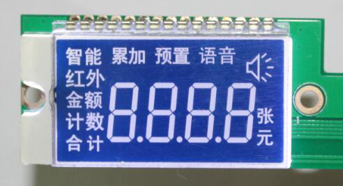

 什么是點陣圖形模塊?
  點陣圖形液晶模塊是點陣模塊家族之中的一員,它最主要的特點是點陣像素連續排列的,行與列在排布的過程之中都是沒有空的間隔。所以它是可以顯示出連續、完整的圖形的。它除了可以顯示出圖形以外,它也是可以顯示出字符的,因為它也是由X-Y矩陣像素所構成的。
點陣圖形液晶模塊
  點陣圖形液晶模塊之行、列驅動型
  這一種類型的模塊必須要外接專用的控制器,它模塊裝配的也是通用的行、列驅動器,這一種驅動器對于像素實際上只有一般的驅動輸出端,一般輸入端的話,也只有4位以下的信號輸入端、數據輸入端、、鎖存輸入端、交流信號輸入端等等,例如:IID66100、HD44100等等
  這一種點陣模塊必須要外接控制電路,例如:SED1330、HD61830等才可以和計算機連接上。這種模塊的數量是最多的了,也是比較普遍的。盡管它是需要采用到自配的控制器,但是它同時也給客戶留下了可以自行選擇不同控制器的自由以及權力。
