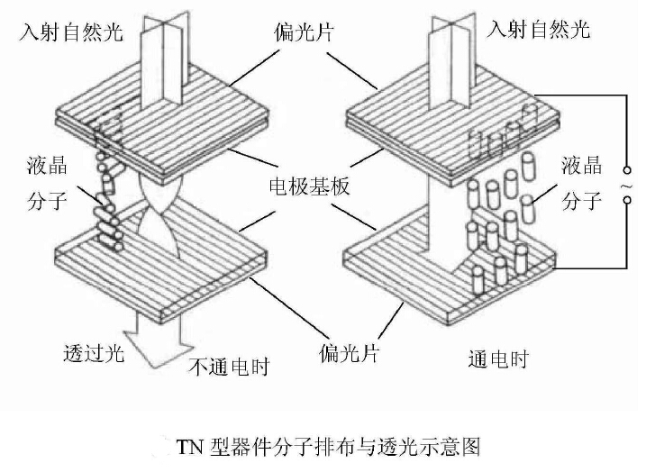

     TN類型的液晶顯示技術可以說是液晶顯示屏之中最基本的了,而之后的其它種類的液晶顯示屏也可以說都是以TN型做為原點來加以改良的。同樣的,它的運作原理相對于其它的技術還是比較簡單的,請大家參照一下下方的圖片。圖中所表示的是:TN型的液晶顯示屏的簡易構造圖,其中包括了垂直方向和水平方向的偏光板、具有著細紋溝槽的配向膜、液晶材料以及導電的玻璃基板。 它的顯像原理就是將液晶材料置之于兩片貼附光軸垂直偏光板之透明導電玻璃之間,液晶分子是會依配向膜的細溝槽方向依序的旋轉排列,如果電場沒有形成,光線則會順利的從偏光板射入,依液晶分子旋轉其行進的方向,然后再從另一邊射出。如果是在兩片導電玻璃通電了之后,兩片玻璃間則會造成一個電場,進而會影響其間液晶分子的一個排列,使其分子棒進行一個扭轉,光線就無法穿透,進而遮住光源。這樣就可以得到光暗對比的現象,叫做扭轉式向列場效應,簡稱TNFE(twisted nematic field effect)。在電子產品之中所使用的液晶顯示器,幾乎都是使用扭轉式向列場效應原理所制成的。
