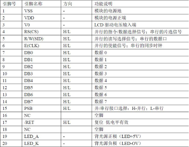

這一篇只是簡單的介紹了 12864液晶 串行顯示一些文字不能顯示圖片,先看一下 12864 的引腳。
12864液晶引腳

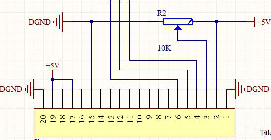

     從上面的引腳說明我們可以看出,如果要想串行顯示只需要將 4、5、6 引腳接到單片機就行了,同時還需要將 1、15、20 引腳接地,17、19 引腳接電源,注意 17 號引腳所說的低電平有效,并不是將 17 號引腳接地復位功能就可以使用了,而是需要軟件置低,為了節省 IO 口要將 17 號引腳置高,置高說明 17 號引腳復位功能不使用。 3 號引腳接一 10k可調變阻以調節12864液晶 的 亮 度 。
具 體 接 法 可 參 考 下 圖 :
12864液晶接線

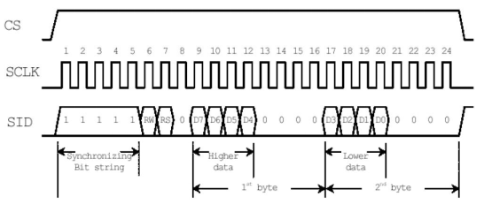

這個函數的功能就是按照12864傳送數據的時序圖將數據一位一位的傳送給12864,這
部 分 程 序 需 要 參 照 12864 的 時 序 圖 來
12864液晶源碼
if((zdata << i) & 0x80) 這是在判斷傳送過來的數據 zdata 的每一位數據是 0
還是 1, 假設 zadata 是 10101111 來分析一下, 那么就是 zdata 先左進 0 還是
10101111 不變,然后與 0x80 進行“與”運算,0x80 就是 10000000, 10101111
&  10000000
10000000
“與”完之后為 1000000,為非 0,所以 P1OUT 輸出 1,然后 i++等于 1;zdata
左進 1 為 01011110;再與 0x80 進行“與”運算,結果為 00000000,所以 P1OUT 輸
出為 0;與 0x80 進行“與”運算,因為 0x80 只有第一位是 1,其他都是 0,所以這樣就
可以不改變 zdata 的第一位數據而使其他位為 0,如果 zdata 第一位為 1“與”后結果
就是非零,就輸出 1,反之相反。
void write_com(unsigned char cmdcode)
P1OUT |= BIT0;//CS = 1;
sendbyte(0xf8); //告訴12864接下來傳送指令 sendbyte(cmdcode & 0xf0); sendbyte((cmdcode << 4) & 0xf0); delay(2);
傳送指令的函數,P1OUT |= BIT0; 先使片選信號為高,接下來才能開始傳送數據,
sendbyte(0xf8);0xf8可以從12864的使用手冊中查出來他是告訴12864接下來傳送的
是指令。然后把數據分兩次傳送過去。
