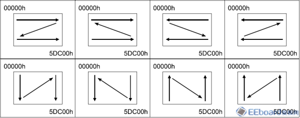

在LCD上顯示出一個圖片或者字符,是需要一個顯示區(qū)域的,首先我們要先確定其顯示起點,然后就是接下來的數(shù)據(jù)是沿著X軸還是Y軸進行發(fā)送數(shù)據(jù)也就是X軸或者Y軸地址的增長順序以及其方向。下面的這張圖顯示的是在一個顯示區(qū)域內(nèi)的,是八種不同情況的顯示起點以及X軸和Y軸地址的增長順序以及其方向。當我們要去顯示對應的字符或者圖片的時候,我們只需要保證到LCD屏的顯示起點以及X軸和Y軸的增長順序以及方向,和我們對字符或者漢字的取模的點陣數(shù)據(jù)的順序保持一致,才能夠正常的顯示出我們想要的效果。

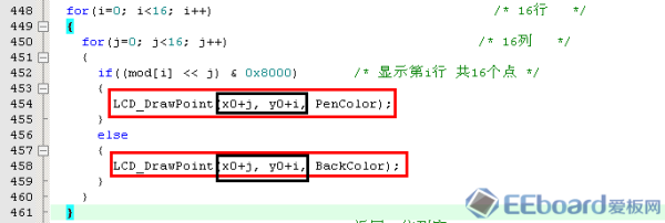

第一種:就是每每發(fā)送一個像素點的數(shù)據(jù),設置一次地址,來控制發(fā)送下一個像素點的位置。比如說下圖的程序編程方法。
TFT-LCD顯示代碼
在這一段程序當中我們可以看到,我們是通過兩個for循環(huán)來發(fā)送數(shù)據(jù)的,一個是控制行,一個是控制列。橫屏顯示或者是豎屏顯示那就要看你的for循環(huán)控制,是先發(fā)送X軸的數(shù)據(jù),還是發(fā)送Y軸的數(shù)據(jù),這也全靠程序猿的算法。但是這一種方法不好的地方就是每發(fā)送一個像素點的數(shù)據(jù)都要再設置一次地址,顯然導致屏幕的刷新速度很慢。但是好處是對于任意一種屏這一種算法都是適合的。

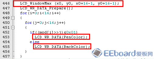

第二種:利用LCD驅(qū)動芯片的地址自增功能來顯示出字符或者圖片(一般LCD的驅(qū)動芯片都會有這個功能)。使用這個功能,首先我們要去設置一個顯示窗口,使其只能夠在LCD屏的某一個區(qū)域進行顯示,比如你要去顯示一個16*16的漢字,那你就要把顯示區(qū)域設置成16*16的大小,然后設置顯示起點,也就是其光標的位置,然后再發(fā)送LCD的寫數(shù)據(jù)命令,接下來就只需要發(fā)送像素點的數(shù)據(jù)了,而不需要再次設置地址,接下來發(fā)送的數(shù)據(jù),則會依次的顯示在你設置的顯示區(qū)域當中。比如說下面的這段程序。顯示代碼

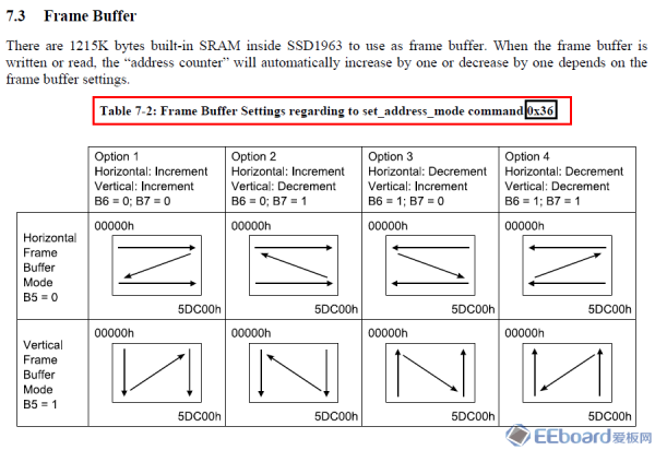

首先就是SSD1963,查閱SSD1963芯片的數(shù)據(jù)手冊,可以找到一個寄存器是控制地址的自增方向。比如下圖:
TFT-LCD數(shù)據(jù)
可以看到它是通過0x36這個命令來設置這個順序的,這八種順序都和我們上面所提到的是一樣的。所以只要設置好對應的關系即可。

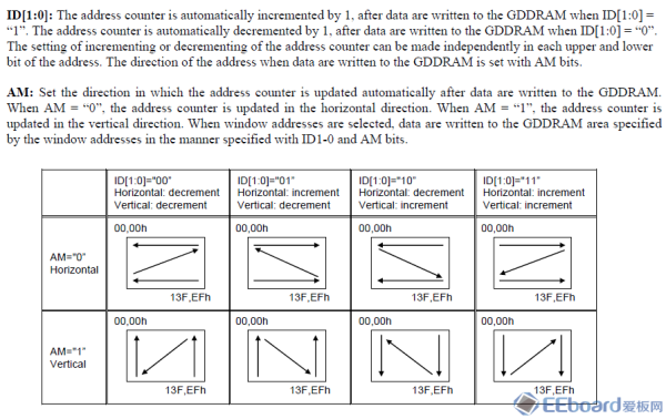

SSD1298是一樣的道理,也是通過設置寄存器來控制這個順序的,在數(shù)據(jù)手冊之中可以查到,如下圖:
TFT-LCD數(shù)據(jù)手冊
這個是用ox11的寄存器來控制器順序的。
另外需要注意的一點是:設置的窗口一定要和你要顯示的圖片或者漢字的顯示區(qū)域是一樣的,否則就會出現(xiàn)錯位的現(xiàn)象。
還有就是在顯示漢字或者是字符的時候,不同字體的大小,每一行要顯示的像素點數(shù)都是不一樣的,一個字節(jié)是8個位,代表的是8個像素點,所以在使用for循環(huán)的時候,需要注意一下。不要把高低位弄反了,顯示錯位。注意高位先發(fā)送還是低位先發(fā)送,這和你的取模以及顯示都有關系,需要一一對應。
