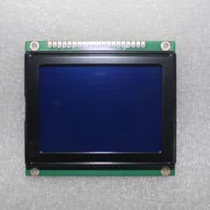

怎樣在點陣屏上繪圖——基于LCD12864
LCD12864:12864液晶屏
   — 預備知識 —
