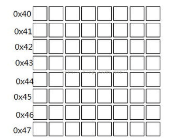

CGRAM 1602能夠存儲(chǔ)8個(gè)自定義字符,這8個(gè)自定義字符的存儲(chǔ)空間首地址分別是:0X40,0X48,0X50,0X58,0X60,0X68,0X70,0X78。我們以0x40來說,它的存儲(chǔ)空間如下圖所示:LCD1602

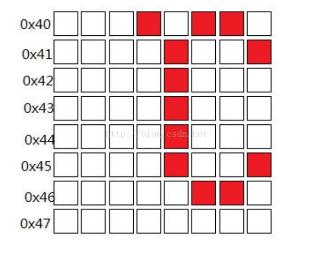

如果是使用的5*7字符的話,那么最左的3位和最后一行的數(shù)據(jù)實(shí)際上是沒有用的,通常置0。如果是要自定義一個(gè)℃符號(hào),那么就先填框,如圖(紅1白0)
使用時(shí)先把這一些編碼填充到CGRAM
