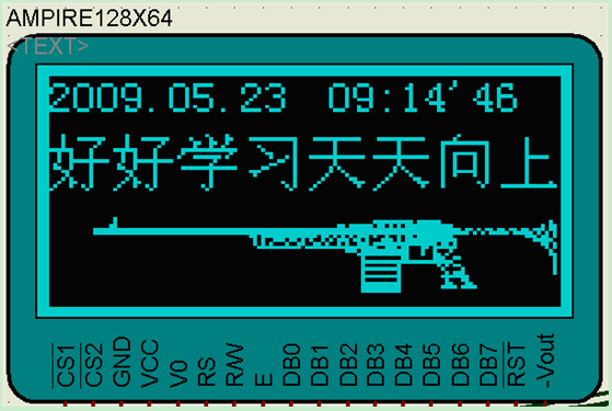

使用PROTEUS的仿真軟件中的液晶顯示屏(型號JX12864K1G)探索點陣液晶屏的編程方式;該型號液晶屏的內部是無字庫的,只能夠自建字模去進行字符顯示(使用方法和圖形的顯示方式是一致的);字模可以通過“字模提取”軟件提取,可以省去手工建模
的麻煩。

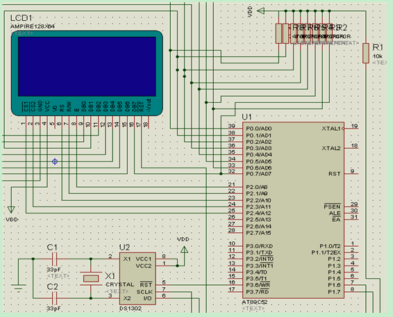

整體的電路圖
功能說明:該電路是使用的AT89C52作為控制器,電路的左下方是時鐘芯片DS1302;用液晶屏來顯示當前的時間、若干漢字、一幅小圖等等內容;
電路連線:
(1)液晶模塊: E=P2^0; RW=P2^1; RS=P2^2; CS2=P2^3; CS1=P2^4; RST(復位信號)=5V;
數據口D0~D7接單片機P0口;
(2)時鐘芯片DS1302: RST = P3^6 ; CLK = P1^6 ; SDA = P1^7 ;
電路仿真結果如下圖:

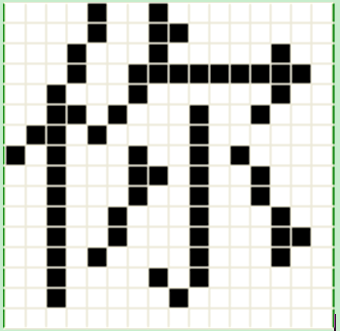

下面以“你”字為例,分析其字模(16*16點陣,占兩頁位置)
從最左邊上半部開始
上頁字模0x80,0x40,0xF0,0x2C,0x43,0x20,0x98,0x0F,0x0A,0xE8,0x08,0x88,0x28,0x1C,0x08,0x00
下頁字模0x00,0x00,0x7F,0x00,0x10,0x0C,0x03,0x21,0x40,0x3F,0x00,0x00,0x03,0x1C,0x08,0x00
